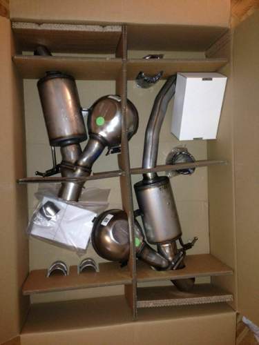

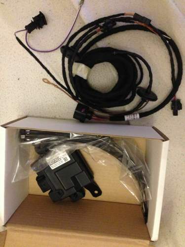

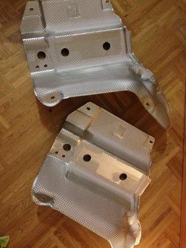

So Freunde,
ich war Montag bei Audi. Nach einer abnormal geilen Probefahrt mit einem Sepangblauen A6 BiTDI Competition (musste ja Activ Sound im Originalzustand mal testen) habe ich nun die Teile für die Umrüstung von Doppelflutig auf Duplex Activ Sound da.
Diffusor ist bestellt. Wenn die Post mitspielt, wird am WE umgebaut.
Hier habe ich aber mal eine Frage. Entgegen meiner Erwartung habe ich nich ein großes Paket bekommen sondern ein mittleres und eine paar Zusatzteile:
-Activ Sound ESDs, Kabelbaum, Stg
-2 Hitzebleche
-Kleinteile (Unterlegscheiben, Rohrschelle, 2 für mich undefinierbare Teile)
-MSD samt Y Adapter
An sich will ich Audi mal glaube, dass alles langt, wäre aber über eine Meinung von euch dankbar! Z.B. kommt es mir komisch vor, dass gar keine Schrauben auf den ersten Blick dabei waren. Aber die müsste ich ja brauchen, um MSD und zweiten ESD anzuschrauben, oder?
Btw. hat Audi 1,5h mit sich diskutieren lassen, bis sie mir die Teile verkauft haben. (Multitronic geht nicht, Benzin geht nicht, Müsste die Teile online im Shop bestellen...und so weiter)
