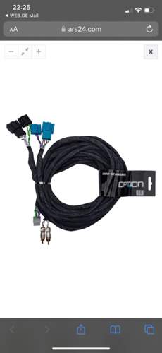

Das klingt natürlich immer noch beschissen .Habe die mosconi one 130.4 dsp gekauft mit den Originalen Kabeln für den g31 die muss nur noch verbaut werden und zum vermessen geht es danach auch noch zum Profi .
Werde es wegen dir selber verlegen danke nochmals .
yepp ist einfach, kabel steckste einfach vorne in die Subs, und an das originale Kabel zum Sub.. der Verstärker hängt dann irgendwie (keine Ahnung) gebrückt dazwischen 😉 .. wichtig ist dass Du genau dieses gebrückte Kabel hast (davon gehe ich aber aus, da Du "mit den Originalen Kabeln für den g31" schreibst)
bedeutet im Umkehrschluss, dass Du mega Sound aus Deinen Türlautsprechern + den Subs haben wirst, jedoch die hinteren Lautsprecher oben faktisch nicht mehr hörst, da diese nach wie vor unverstärkt am Radio hängen. der Piepser beim rückwärts einparken klingt etwas leiser als jener nach vorne. ^^
Einbau solltest aber in einem Rutsch durchziehen und Dir von daher 1-2 Stunden Zeit einplanen. Einfach nur Kabel verlegen und die Endstufe irgendwann erst nach zwei Tagen einbauen geht auch, allerdings kannste dann weder telefonieren, noch hörst Du die Piepser beim Einparken nach vorne und die Mukke kommt nur vom Dachhimmel hinten 😉

Ich danke dir .Werde den Verstärker dahin bauen wo er hingehört , ist da auch ein masseanschluss vorhanden ?
Masse hättest dort mit Sicherheit irgendwo in der Nähe. brauchste imho aber gar nicht - Plus & Minus legst zur Batterie und erledigt - das sind max um die 60cm Kabellänge. Zumindest ist das bei meinem so - grad nochmal nachgesehen..
und ja - genau diese stecker brauchste vorne beim SUB .. sieht gut aus 😉
