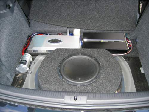

Ein Power-Cap ist ein Kondensator, der einen, z.B. durch einen starken Subwoofer-Hub geschuldeten, Spannungsabfall abfangen soll.
Also ich hatte damals in der ersten Ausbaustufe keinen Power Cap und bei starken Bass-Hüben flackerte bei mir die Deckenleuchte. Nach Einbau des Power Caps war das Flackern Geschichte.
Achso, der meint Zusatzbatterie wäre besser. Ich hab LED Innenraumbeleuchtung macht das ein Unterschied?
Puh, das kann ich dir nicht sagen. Ich weiß auch nicht, ob der Golf 7 in puncto Spannungsabfall anders gesichert ist. Ich würde mich auf seine Aussage verlassen. Wenn er meint, dass eigentlich gar keine zusätzliche Sicherung der Spannung notwendig ist, würde ich das so glauben. Er ist ja der Profi. (kann man immer noch einbauen...)
Im Anhang mal ein Bild von meinem damaligen Golf 5. Da drauf kam dann noch eine Holzplatte. Links im Bild (das runde Teil) ist der Power Cap.
Img-7641
