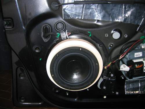

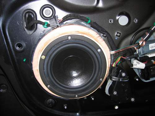

Ich habe vor einigen Jahren auch mal den Fehler gemacht, und habe ein Sound System bei einem örtlichen Händler einbauen lassen. (In einem Golf 5) Ich dachte mir, brauchste nicht weit fahren. Das Ende vom Lied war, dass ich dann doch, um den ganzen Pfusch beseitigen zu lassen, 400km nach Celle gefahren bin...
Such dir einen Händler, der schon mal einen Golf 7 umgebaut hat und lass dich von ein paar km nicht abhalten...
Kleines Beispiel im Anhang: Bild 1 sind die Lautsprecherringe eines lokalen Stümpers, Bild 2 die professionelle Variante (in dem Fall vom Miketta in Celle).
