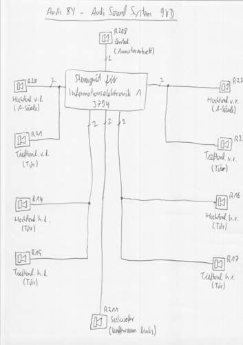

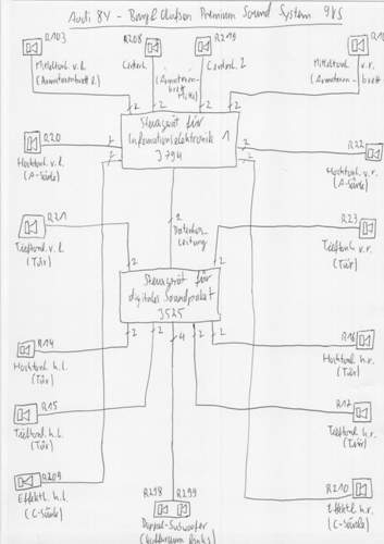

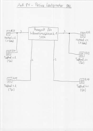

EGOiST, ich nutze mal Deinen Thread, um nicht noch einen aufzumachen. Außerdem passt der Titel ganz gut. Ich hab ma ne Zusammenstellung der drei Soundsysteme gemacht (siehe Anhang).
Ich habe das ASS, will mir auch nen aktiven Sub einbauen (anderer Thread). Was mir bei den übrigen Lautsprechern aber auffällt ist, dass (außer beim B&O-System) Tieftonlautsprecher und Hochtonlautsprecher einfach zusammengeschlossen sind. Müsste da nicht ne Frequenzweiche dazwischen oder sitzt die mittlerweile in den Lautsprechern?
Ich finde die Leistung vom ASS völlig ausreichend, allerdings den Klang etwas blechern (keine Ahnung, wie ich das besser ausdrücken soll). Gibts da Möglichkeiten, das irgendwie zu optimieren?

Die HT sind über einen Kondensator als primitive 6dB Weiche abgeschlossen
Klingt ja eher günstig mit dem Kondensator...
