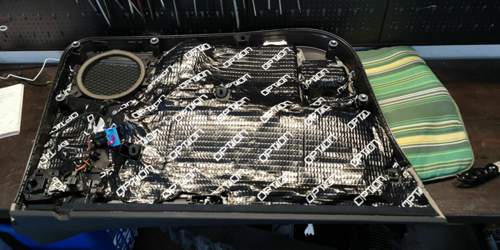

Genau wie in dem Video hab Ich auch meine Türen gedämmt. 100 Prozent Steigerung dadurch
Was mich wundert, dass du das Plastik nicht beklebt hast und kein Dammflies verbaut hast... Oder hast du das noch gemacht?
Gruß Markus
Ja das habe Ich noch gemacht nachdem Ich das Foto gemacht habe. Frag mich warum Ich kein Foto vom "Endprodukt" gemacht habe.
Mit Plastik meinst Du bestimmt die Serviceklappe an der Tür oder? Die habe Ich von hinten gedämmt
Genau, da hab ich fast am meisten Dämmung drauf...vorne und hinten.
Ich meine sogar doppelt, ist aber zu lang her.
