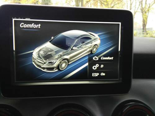

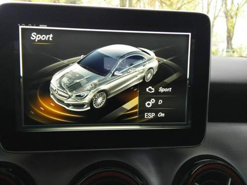

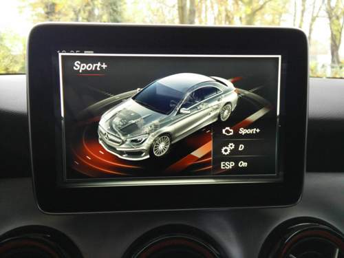

Subjektiv betrachtet ist das Fzg mit offenen Klappen lauter. Ob dies nur für den Innenraum gilt, kann ich nicht beurteilen, da ich immer hinterm Steuer sitze.
Hier die versprochenen Bilder!
Comfort
Sport
Sport+
Sind dir wie von den zwei Jungs oben angesprochen, bei dem Auspuffklappen-Taster zwei Modis zum wählen aufgefallen?
