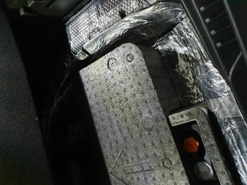

Ich habe heute mal den Kofferraumboden komplett gedämmt mit Alubutyl Anti Dröhn Dämmmatte 2mm und Verbundschaum selbstklebend 10mm. Jetzt ist er schon mal ein ganzes Stück leiser geworden. (1.5 Benziner 150Ps Automatik)
Dann würde ich auch noch von unten Unterbodenwachs machen.
Da ist nämlich kein Schutz vorhanden ausser Grundierung!
Zudem dämmt dieser auch noch gut
Habe dir das nachgemacht. Materialkosten 25 Euro. Das Dröhnen konnte so deutlich reduziert werden. Man hört nun mehr Motor und weniger Endschalldämpfer. Passt deutlich besser (zumindest zum Titanium) 😉 Schade, dass Ford es selber nicht hinbekommt den Kofferraumboden besser zu dämmen.
Mit spritzbarer Nahtabdichtung ist die Dämmung noch besser und sieht zudem besser aus!
Wow das sieht gut aus!
Ford würde das wohl schon auch hinbekommen. Bei 1.400 Fahrzeugen am Tag und angenommen 280 Produktionstagen im Werk wären 25 € nur für die Materialkosten schon ca. 10 Millionen Euro jährlich zusätzlich nur beim Focus. ;-)

Schön ist was anderes; da stimme ich dir gerne zu. Allerdings ist mir die Optik im zweiten Untergeschoss ziemlich egal. Ich freue mich schnell und günstig eine Lösung für mein Problem gefunden zu haben!

Stimmt, dafür hätte ich auch gerne ein bisschen mehr bei Ford bezahlt. So musste ich leider selbst zur Tat schreiten. Sieht bei mir aber auch nicht super professionell aus. Aber es erfüllt seinen Zweck und das ist ja die Hauptsache
