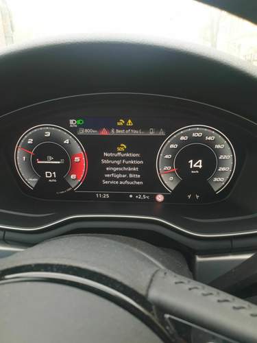

Seit eben plötzlich die Meldung, dass der SOS Notruf einen Fehler hat und zum Service muss. Ich stand, Zündung an, kurz an den Kofferraum und plötzlich der Fehler.
Zumal ich nun keine Telefonate mehr über BT führen kann da ich nichts höre. Gut 3300km und bisher nur Theater mit der Karre.

geht es um den Fehler siehe Bild ??? mein Freundlicher hat mir gesagt "Problem bei Audi bekannt TPI folgt zu einem späteren Zeitpunkt" er gibt Bescheid, hatte aber den Fehler schon lange nicht mehr....

Hallo an alle.
Nachdem mich das SoS warnpiepsen so gestört hatte, habe ich meinen zum Händler gebracht.
Nach einem Tag kam ein Anruf, dass sie nun das Armaturenbrett ausbauen müssen, um einen Kabelstrang auszutauschen......
Ich bin kein Profi darin, aber ist das wirklich notwendig??? bin schon auf die Kosten gespannt.
@Greg2020 Für das wechseln des Antennenkabels ist es leider laut Audi erforderlich das Armaturenbrett auszubauen, das ganze wurde bei meinem S5 auch vor 2 Jahren gemacht. Hier der Beitrag dazu: Vorher wurden alle Steckverbindungen überprüft, das hat kurz geholfen, aber erst seit dem erneuern der Antennenleitung ist wirklich ruhe. Hab am anfang auch immer gezögert weil ich angst hatte dass danach irgendwas knarzt oder spaltmaße nicht mehr passen, aber gott sei dank ist bis jetzt alles gut. Wegen der Kosten kann ich leider nichts sagen, da es bei mir damals auf Garantie gemacht wurde.
Hi diver514 .. vielen Dank für deine Antwort! Morgen soll er fertig sein… dann berichte ich was genau gemacht und gekostet hat..
@Greg2020 na, gibts neuigkeiten zu den kosten?
Hi. Also nachdem die Werkstatt zwei Updates gemacht hat (Motorsteuerung....) haben sie mir mitgeteilt, dass sie, da keine verlängerte Garantie beim Auto ist sie ca.700€ verrechnen müssen für den Austausch des Antennenkabels unterm Armaturenbrett.
Bevor ich mich länger Ärger habe ich heute die Unterlagen dem Konsumentenschutz übergeben, da es sich (auch von seiten des KSV :) ) um ein versteckter Mangel handelt und dies nichts mit der Garantie zu tun hat.

hallo seitdem der Fehler nun wieder 2 mal hintereinander auftrat, kommt der Wagen zum Freundlichen, ich habe angemerkt das die GPS Antenne überprüft/getauscht werden soll. Ich werde berichten was der Freundliche diesmal herausfinden wird, ich befürchte die tappen im dunklen und Audi rührt sich nicht bis die Garantie ausläuft, nicht mit mir.........

Hallo, bei mir trat der Fehler schon seit Jänner sporadisch auf, was mir auffällt ich streame Musik vom Handy über Bluetooth. Zuerst fällt Bluetooth aus keine Verbindung zum Handy, dann kommt der Fehler mit dem Notruf.
Also mein Freundlicher in Österreich ist bemüht wird aber von Audi auch ziemlich im Regen stehen gelassen. Ich denke die haben genug Probleme mit den Elektrokarren bzw connect....werde berichten soweit ich mehr weiß lg
