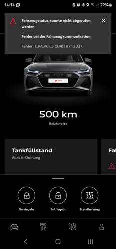

Moin.
Dieser Fehler wird bei mir seit heute angezeigt.
U13EB00
Audi RS6 Performance MJ 2024
Weißt jemand einen Rat?

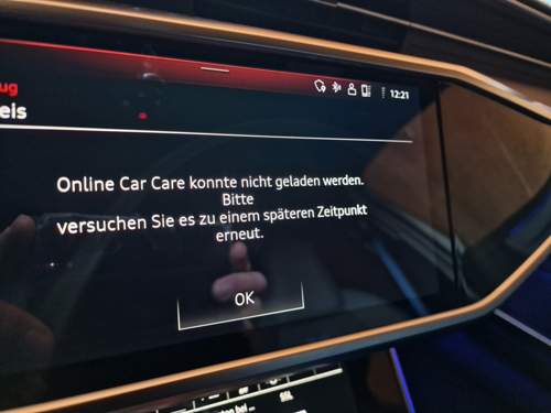

Dazu besteht laut der Anzeige oben rechts keinerlei Online Netzverbindung beim Fahrzeug (beim Handy zeigt er an das es Netz hat) und es ist nicht mal möglich den Hauptnutzer zu entfernen und in der App steht es kann keine Verbindung mit dem Fahrzeug aufgebaut werden.
Weiß jemand was plötzlich los ist?
Konnte in keiner Einstellung oder unter der Suche hier, was finden dazu...es wie als wenn der Audi im Flugmodus ist...

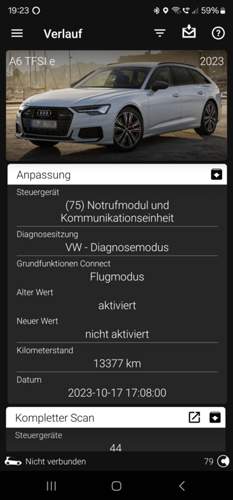

das passiert gerne bei Unterspannung.
Das Steuergerät (Gateway) ist nun im Flugmodus.
Nun muss das Steuergerät von der Werkstatt wieder aktiviert werden.
Oder man macht es, wie ich, mit OBDeleven oder ähnlichem.
VG
Kai

Also mein A6 hatte das jetzt schon drei mal. Und bei mir hängt es mit Unterspannung zusammen. Das sagt auch das "U" im Fehlercode.
VG
Kai

Ja, mit OBDeleven geht es recht einfach.
@Felix2207 schrieb am 7. Januar 2024 um 19:08:19 Uhr:
Danke für eure Antworten.
Und wie hast du dir geholfen Kai, aktivierst du es jedesmal selbst und es geht wieder?
NRJ69 reicht es das Audi da einen Soll ist Abgleich macht?
Hier ein Screenshot aus meinem Codierverlauf.
