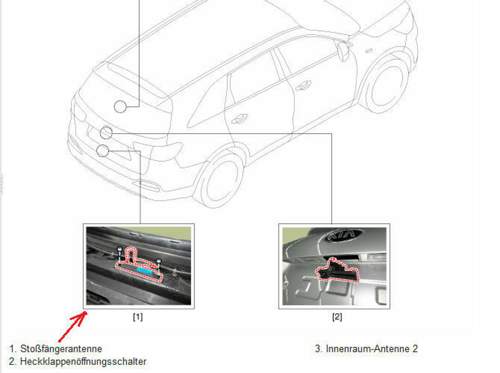

Wir haben seit gestern abend ein Problem:
- beim Einkauf einladen vor dem Supermarkt noch alles okay, Klappe auf, Klappe zu, wunderbar
- nach dem Einkaufen daheim in die Garage, Klappe auf....Einkäufe raus
- Ich drücke auf Klappe zu und die Klappe fährt nur ca. 20cm weit nach unten um dann stehen zu bleiben und wieder zurück zu fahren
- danach drücke ich nochmals und die Klappe schliesst
Jetzt kommts:
seitdem öffnet die Klappe nicht mehr richtig!
- wenn ich jetzt den Knopf drücke höre das Entriegel, Piepen, Blinken aber es tut sich nichts(auch hört man keinerlei Geräusche von den Stellmotoren)
- helfe ich jetzt mit der Hand nach und ziehe die Klappe, während ich den Hecktaster betätige, etwas aus der Verriegelung und betätige danach nochmals den Taster, fährt die Klappe allein so weit hoch, wie sie beim ersten misslungenen Schliessversuch gekommen ist(also ca. 20cm vor oberem Ende)
auch ein manuelles Hochdrücken und "Einspeichern" der Endposition(langes Drücken des Knopfes in der Kofferraumklappe) hilft nichts.
Gibt es noch irgeineinen Trick, daß man die Stellantriebe der Klappe neu initialisieren/anlernen kann? Batterie abklemmen hätt ich als Einzigstes im Sinn. Ich werde wohl die Tage mit dem Mangel mal zum Händler müssen....

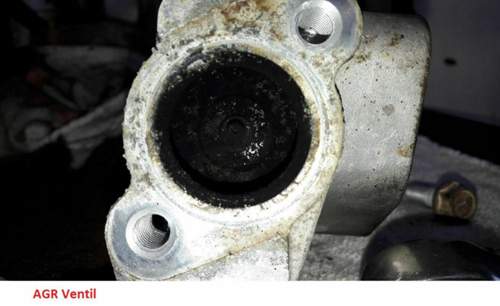

Laut Deiner Garantie History hattest Du den Fehlercode P0101 Luftmassenmesser nicht im Soll Bereich.
Daraufhin hat man Dir einen neuen Luftmassenmesser verbaut, bei km Stand: 57553 (16.01.2018)
Bis jetzt "vermutest" Du ja nur, das es wieder der Luftmassenmesser wieder ist. Lass eine Fehlerauslese machen, dann hast Du Gewissheit.
Meine Erfahrungswerte mit Fehlercode P0101:
Hatte jetzt in den letzten 3 Wochen 2 Fahrzeuge mit dem Fehlercode P0101. Da bei beiden erst der Luftmassenmesser ersetzt wurde, haben wir eine vertiefte Fehlersuche durchgeführt und sind bei beiden Fahrzeugen fündig geworden. Bei beiden Fahrzeugen waren die Ventile, der Ansaugtrackt, die Drosselklappe,
das AGR Ventil u.s.w. zugesetzt mit Bildung von Polymeren. Da es dadurch zu Luftmangel kommt, kommt irgendwann P0101.
Fazit: sollte bei Dir wieder P0101 auftreten, Ansaugkrümmer abbauen, Sichtkontrolle.
Ursache für die Entstehung von Polymeren ist für uns als Werkstattsich der gute Deutsche Dieselkraftstoff mit seinem zu hohen Bioanteil + die Hersteller regeln zu viel über das AGR System um Ihre Abgasnormen einzuhalten.
Bilder siehe Anhang

Hatte mal ein ähnlichen Fall, initialisierung fehlgeschlagen laut Bedienungsanleitung. Es musste der Empfänger Stoßfänger hinten erneuert werden, angelernt, alles OK. Fazit: ein Fall für einen Kia Händler

Danke für Deine Infos Emma,
Mit dem Empfänger im Stoßfänger hatte das IMHO nichts zu tun, denn auch per Knopf im Inneren bot sich das gleiche Fehlerbild.
Heut morgen hatte ich zuerst den Gedanken, einmal das ganze Fahrzeug kurz stromlos zu machen, dann kam der einleuchtende Gedanke: Sicherung suchen und ziehen! Die 30A Sicherung im Motorraum war schnell gefunden und für 30sek gezogen worden, danach normale Funktion der Heckklappe.

Du kannst ein Reset für die Heckklappe durchführen.
Hierzu den Knopf zum schliessen drücken und gleichzeitig den Knopf von aussen drücken. Es erfolgt dann ein Piep-Ton und es müsste wieder funktionieren.

2 ) Heckklappenauomatik funktioniert nicht. Auch Heckklappe neu justieren mit Taster drücken bis 2 x Piepton
usw. schon x mal ausprobiert. War damit auch schon mehrmals in der Werkstatt, bisher Garantie aber die ist ja bald vorbei. Euch die Problematik bekannt? Werkstatt gab mir Rat die Batterie komplett abzuklemmen dann würde sich das Programm neu laden. Bin kein KFZ Schrauber aber dass sollte ich hinbekommen. Wobei mir gerade jemand sagte ,dass wenn Batterie abgeklemmt wird die Schlüssel neu programmiert werden müssen weil der Wage ndann auch nicht mehr fährt. Ist dass korrekt?

zu1) Fahrgestell Nr. + P-Code wären sehr hilfreich
zu2) hatten wir schon öfters, Ursache: Empfänger Stoßfänger hinten erneuert.
Was auch mitgemacht werden muss: Aktualisierung der Software für elektrische Heckklappe.
PS: wenn Batterie abgeklemmt wird oder würde, muss kein Schlüssel programmiert werden, da wurde mal wieder eine Falschmeldung rausgegeben
Bilder siehe Anhang
Https://i.ebayimg.com/00/s/ODIzWDEyMzc=/
Https://i.ebayimg.com/00/s/NjMzWDEwMzI=/
Https://i.ebayimg.com/00/s/NzgwWDgxNw=/

Tankzusatz ist mir nichts bekannt. Meisten, siehe meine Bilder, ist es eh schon zu spät.
Um die ganzen Polymeren zu entfernen, arbeiten wir mit Produkten von Tunap. Die sind wirklich gut und ich bin selbst davon überzeugt. https://www.tunap.com/.../abgas_ansaugsystem.php

1. Den Knopf (mit Symbol) unterhalb der Heckklappe
2. Den Taster über dem Nummernschild, rechts von der Kamera
