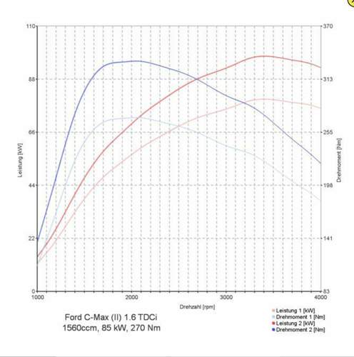

Genau das ist es und es ist nicht Stand der Technik.
Habe schon andere Diesel gefahren, da tritt das nicht auf, z.B. 1.7 Diesel im Opel Astra H und Meriva B.
2500 U/min, da baut die Leistung schon wieder ab, da kommt nicht mehr viel.
Und ein Turboloch ist das Problem auch nicht, die sind unter 1300-1500 U/min., wenn der Turbolader noch keinen großen Druck aufbaut.
Mal schauen, vielleicht lasse ich den mal bei einem guten Tuner chippen, die bekommen einiges weg gebügelt was die Hersteller nicht schaffen.
Ja bei denen baut die Leistung ab 2500 UPM ab......(ich rede mal von unserem D2) der geht dann erst richtig zur Sache. Kann man auch nachlesen das es so ist!! "Am Besten fährt er sich zwischen 2000-3000 UPM!!

Schaut euch mal die Drehmoment (NM) - Leistungskurve (KW-PS) an.
In Verbindung mit der Drehzahl sieht man doch, wo, wie, und wann ein Turbodiesel Leistung hat, oder noch nicht, oder nicht mehr :D

Ich habe geschrieben das beim beschleunigen z.B. im 3. Gang die Leistung einbricht, der Turbo baut Druck ab ca. 1500 U/min. auf und kann normal eigentlich dann durchziehen bis ca. 3000 U/min.
Das aber ist manchmal nicht der Fall, denn bei ca. 2000-2200 U/min. bricht die Leistung ein, obwohl ich voll auf dem Gaspedal stehe, da schalte ich nicht erst wieder in den 2. Gang, wofür?
Ab 2500 U/min. baut ein Diesel im Drehmoment wieder erheblich ab, was soll da noch großartig kommen?
Schaue die mal das Leistungsdiagramm vom 1.6 Diesel an.
Es sind keine Benziner die nochmal richtig munter im höheren Drehzahlbereich.
Und deine Kommentare werde ich diesbezüglich nicht mehr kommentieren, denn es hat keinen Sinn.
Denn den Mumpitz kommentierst du und nicht ich.
1-6-tdci-psa-drehmomentkurve
