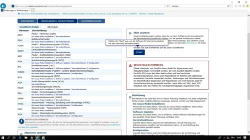

@KavuncuRemzi ,
schick mir mal deine VIN per PN.
In der Modulliste aus Ford Etis befindet sich kein Modul Apim und damit hat das Fahrzeug kein Sync.
Modulliste
