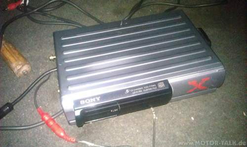

Ich habe ein Problem mit meiner ca. 10 Jahre alten Sound Anlage in meinem gut 26 Jahre alten E30!
grobe Deteils zur Anlage:
Sony CA 900 Radio
2x JBL GT ...... Verstärker ..Watt
2x 10 Fach CD-Wechsler Sony CDX 656
1x Selector XA 30
Nun folgendes Problem:
ich habe mir zusätzlich einen CDX T70 MP3 Wechsler besorgt, und in an den noch freien Port an dem CD-Wechsler Selector angeschlossen!
nun startet aber mein Radio nicht mehr, d.h. es geht an und nach ca. 3-5sek. wieder aus, und startet neu!!
- stecke ich den MP3 Wechsler wieder ab läuft alles normal,
- stecke ich die anderen zwei Wechsler ab, und schließe nur den MP3 Wechsler allein ans Radio Funktioniert der einwandfrei!!
Wo liegt hier der Fehler? es muss doch möglich sein alle drei Wechsler zu betreiben, sind ja drei Ports vorhanden, in früheren Zeiten hatte ich 3x CDX 656 dran, und dass hatte auch funktioniert....
Oder ist der T70 MP3 nicht mit dem Selector XAv30 compatibel???
Falls sony Experten Vorhanden, bin um jeden Tipp dankbar.

kenne zwar den Sony Kram nicht, aber ich würde in dem Zusammenhang mal die Stromversorgng vom XA-C30 checken.
Hast du die Funktion des T70 (alleine) über das XAC oder direkt am Radio geprüft ?

..Problem liegt wohl am CDX T70 MP3.
Prüf mal die Anschlussbelegung vom CD-Wechsler und CDX, denn bei manchen CDX Geräten
wird zwei Masse-Anschlüsse zusammen geschaltet od. umgekehrt.
Ansonsten würde ich sagen, das CDX verträgt sich nicht mit dem Wechsler..

@Slurm_
du wolltest doch testen ?!
- CA-900 -> T70 = funktioniert
- CA-900 -> XA-C30 -> T70 (an allen 3 Ports testen) = ?
- CA-900 -> XA-C30 -> T70 + 1x 656 = ?
- CA-900 -> XA-C30 -> T70 + 2x 656 = ?
- Stromversorgung des XA-C 30 geprüft ?
Gruß Leo

Hallo, ich nochmal
habe mich mit dem Sony Support kurz geschlossen und laut unten stehender mail einige kombis ausprobiert, damit die Sony leute das Problem analysieren können!
Zitierte Mail von mir an Sony Support:
"Hallo,
nun habe ich mir etwas Zeit genommen, um dem Problem auf den Grund zu gehen.
Folgende kombinationen Funktionieren:
CA900 und der CDX T70 - Funktioniert
CA900 + XA30 und nur der CDXT70 an Port 1 - Funktioniert
CA900 + XA30 + CDXT70(Port1) + CDX656(Port2) - Funktioniert
CA900 + XA30 + CDXT70(Port1) + CDX656(Port2) + CDX656(Port3) - Funktioniert nicht!! (CA900 startet andauernd neu)
ich kann zwischen den Ports am XA30 mit nur zwei Wechslern willkürlich wechseln das Funktioniert immer, aber sobalt ein dritter dazukommt tritt das Problem auf!!!
ich hatte den CDXT70 meist an Port1 und konnte auch mit den CDX656 je von Port2 und Port3 wechseln ohne Probleme, steckt aber den dritten CDX an kommt das Problem.
Ich wartete auch anfangs bis die Wechsler alle CD`s geladen hatten, machte aber keinen unterschied sobalt drei Wechsler dran sind, gehts es auf störung selbst wenn man mit Zwei Wechslern gerade in Betrieb ist (Musik läuft) und es wird der dritte angesteckt hört sofort die wiedergabe auf, und geht auf störung, wobei bemerkt sein sollte dass der dritte Wechsler auch damit beginnt CD`s zu laden!!!
Ich hoffe sie können das Problem aufschlüsseln, und mir irgendwie helfen und das Problem und die Lösung dafür präsentieren.
MfG"
Zitat Ende!!
Es kam von Sony eine mail zurück, in der stand, das vermutlich der XA-C30 Selector defekt sei, ich solle das Teil einschicken, damit sie es Prüfen und gegebenenfalls reparieren können!
Ich denke das werde ich dann tun, denn leider ist im gesamten Netzt kein XA-30 mehr zu bekommen!
MfG
Hallo Slurm_ ,
hast Du mal die Stromversorgung des XA-C30 gecheckt, oder mach den XA-c30 mal auf und schau nach ob an der Stromversorgung alles ok ist.
Ich weiß nicht wieviel "Power" der Unilink vom Radio zur Verfügung stellt, aber es könnte sein (wenn die Stromzufuhr am XA-C30 fehlt / defekt ist) das der Bus einfach mit dem 3 Wechsler überlastet ist undfolglich zusammenbricht.
Deine obige Kombinationsanalyse läßt dies stark vermuten.
Lt. Manual ist scheinbar auch die Anschlußreihenfolge ausschlaggebend:
- alle Bus- und Audiokabel am XA-C30 anschließen
- Masse des XA-C30 anschließen
- +12V (gelb) des XA-C30 anschließen
- Reset Button am Radio für 2 Sek. drücken
Gruß Leo
ich habe einen zweiten XA C30 organisiert, und ihr werdet es kaum glauben, es sind die gleichen Probleme wie vorher.
ich habe alle möglichen Kombis durchprobiert, die XAC30 auch in Reihe geschalten, aber an sich gab es keine besserung!!
Ich habe SONY nochmal kontaktiert, mal sehen was die meinen,
ich habe natürlich keine lust drauf, Geld für eine Überprüfung eines korrekt funktionierenden Teils zu bezahlen.
