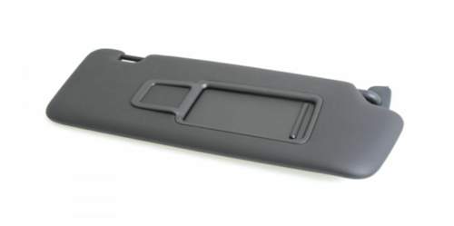

bitte nicht gleich lachen....aber der bEvA ("beste Ehefrau von Allen"😉 missfällt der Spiegel in der neuen Fahrer/innen-Sonnenblende unseres MJ 2017-Up. Da er eben, weil nicht abgedeckt, bei abgeklappter Blende auch während der Fahrt spiegelt und sie dadurch irritiert.😉
Laut meinem 🙂 könnte eine Blende vom Polo passen, die Teilenummer wäre möglicherweise 6R0857551K 2F4. Das Problem der elektrischen Verkabelung für die Beleuchtung könnte ein Seitenschneider wahrscheinlich lösen.
Falls jemand einen Tipp hat, ob die Blende wirklich passt (oder halt auch nicht!), wäre ich für Infos dankbar.

wir haben die von mir oben im Eingangsbeitrag aufgeführte Sonnenblende vom Polo inzwischen eingebaut, da das für mich die optimale Lösung für die geschilderten Spiegelungen ist. Kostenpunkt war allerdings 85 Euronen. :-(
Das Teil passt plug&play in den grauen Dachhimmel. Mit einem Schieber kann der Spiegel aufge- und wieder verdeckt werden. Für Kenner/Könner dürfte dann auch die Beleuchtung kein Problem darstellen - es fehlt imho ja "nur" das Lämpchen im Dachhimmel und der elektrische Anschluss. Schalter und Kabel sind in der Blende bereits vorhanden.

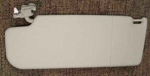

Ich habe noch eine originale VW Up Sonnenblende ohne Spiegel zum Verkauf.
@VWPolo75 schrieb am 17. Juni 2017 um 21:52:06 Uhr:
in hellgrau ? was soll das Teil denn kosten ? Zustand ?
Ja, hellgrau, guter Zustand, sauber, Nichtraucherteil! Für günstige 50,00 Euro plus DHL Paket 6,99 Euro
Scherz! Für 10,00 Euro plus DHL
