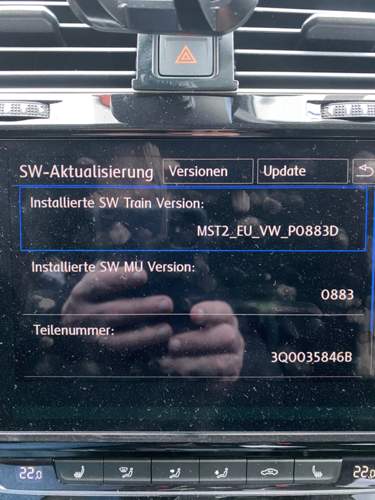

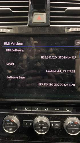

Hänge mal ein Bild der Version an

Entscheidend ist die verbaute Teilenummer - Probleme gibt es nur bei folgenden Navi-Teilenummern:
5F0 035 877 bzw. 5F0 035 877A und 5F0 035 858A
Lösung noch nicht in Sicht!
Keine Probleme scheint es bei z.B. 5F0 035 858C, 6P0 919 866, 5F0 035 874 usw. zu geben.
Es geht um die letzten drei Zahlen der Teilenummer,
die ist wohl identisch mit denen auf der VW Teilenummer.
Jedenfalls ab 2019 geht nichts mehr
