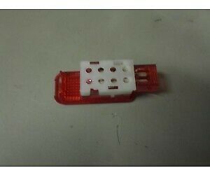

@webwizzard schrieb am 19. April 2016 um 15:12:33 Uhr:
Habe mich am Wochenende mal ausgetobt und "echte" Warnleuchten in der Tür montiert.
Sind diese bei Ausstattung ab Werk Bestandteil des Lichtpakets oder generell nur noch passive Reflektoren verbaut, die deiner einer in Eigenregie gegen eine Beleuchtung ausgetauscht hat.
Bei Letzterem wäre ich an einer Einbauanleitung interressiert.
Leider sind ab Werk (wohl immer) nur Reflektoren verbaut.
Habe Matrix-LED und das große Lichtpaket und da waren es nur Reflektoren.
Leuchten: 6Y0947411
Stecker: 893 971 632 893971632
Kabel: aus dem "Fundus" meines Kellers.
Und dann unten an der Einstiegsleuchte den Strom abgegriffen.
Ich habe es sauber verlötet, vermutlich tut es aber auch ein Stromdieb.

Sid die identisch mit denen des 8K?
Von der Größe sollten die identisch sein, von der Bauart wahrscheinlich nicht.
Meine sehen so aus (Bild 1)
Im 8K ist wahrscheinlich das andere Modell (Bild 2)
Die Einbaumaße sind aber wohl identisch.
