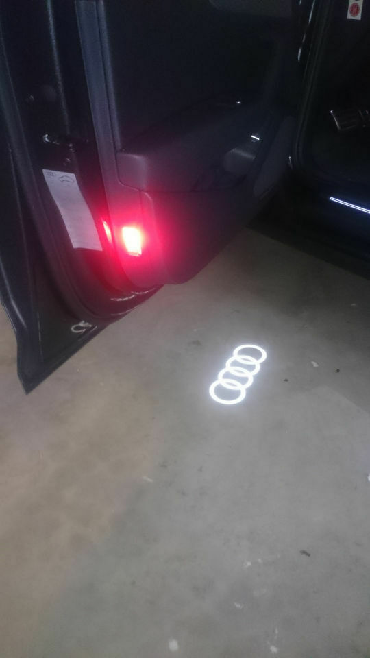

Habe mich am Wochenende mal ausgetobt und "echte" Warnleuchten in der Tür montiert.
2016-04-19-08-05-34
