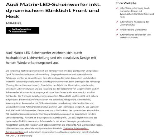

Also ich habe das Matrix Licht ab Werk und auch dazu die Scheinwerfer Reinigungsanlage
Wenn die Achse neu vermessen wird wegen Fahrwerkseinbau, müssen auch die ganzen Assistenzsysteme neu Kalibriert werden!
Bitte machen lassen, sonst kanns sein, das falsche werte geliefert werden.
Matrix braucht keine SRA mehr, weil sie selber abdunkelt wenn Licht entgegen kommt, also keine Verfälschung wegen dreck!

Und warum liefert Audi ab Werk die SRA mit ?
Led-matrix
Als "Entschädigung" für den Aufpreis.
Bei manchen Herstellern bzw. Modellen gibt es die SRA nicht mal gegen Aufpreis.
also könnte ich auch bei mir (habe LED Scheinwerfer) auf Matrix wechseln ohne Probleme ? Muss was codiert werden ?

Es ging um die Frage bezüglich der Umrüstung auf Matrix LED-Scheinwerfer.
Bitte erspar dir das Geld für die Ausstattung deines nächsten Autos. Matrix LED hatte ich im A4 und spürte diesen Mehrwert schon, aber würde es nie für so ein heiden Geld nachrüsten. Auf der Autobahn blendest du sowieso die LKWs auf der anderen Seite.
Überlegs dir gut, glaube du wirst nach kurzer Zeit ein Wurschtigkeitsgefühl haben.
@Power-Gamer2004 schrieb am 3. September 2018 um 22:54:36 Uhr:
Die Scheinwerferreinigung ist gesetzlich vorgeschrieben und keine Großzügigkeit von Audi.
Da ändert auch Matrix Licht nichts dran, denn das kann den Dreck auf dem Scheinwerfer auch nicht beeinflussen.
Alexander
Meines Wissens ist die Scheinwerferreinigung bei LED Scheinwerfern keine Pflicht.
