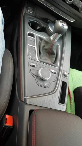

Nachrüstung von Lederelementen Innenraum erfolgreich beendet.
@trickystunt schrieb am 28. Juni 2018 um 14:48:56 Uhr:
Wow nicht schlecht. Wo hast du das machen lassen bzw. was kostet der Spaß?
Alles bei Audi gekauft. Die Armlehnen in den Türen kommen als nächstes dran. Preise z.B. der gelochte Schaltknauf mit Roter Naht ca.110€ Netto

Alles selber gemacht, habe mir für 15€ so ein Plastikwerkzeugset für den Innenraum geholt um die Teile abzubauen. Geht alles ganz einfach. Armlehne sind 2 Schrauben zu lösen und die Seitenverkleidung an der Mittelkonsole ist nur geklipst.

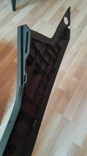

Was muss denn auf der Fahrerseite alles ausgebaut werden? Das Lederelement ist ja auf Höhe des Startknopfs befestigt. Auf der Beifahrerseite kann es dagegen sehr einfach gelöst werden.
Auf höhe des Startknopfs sind 2 Plastiknasen, habe sie etwas hochgebogen ca. 2-3mm mit einem Plastikhaken (siehe Werkzeug für den Innenraum) und das Seitenteil mit etwas kraft druntergeschoben. Ging recht gut und es ist auch nichts abgebrochen oder verbogen. Abbau habe ich genauso gemacht. Besser als das ganze Startknopfteil mit Ablage auszubauen. Unten ein Foto von der Seitenverkleidung Fahrerseite (da müssen die Plastenasen rein)
