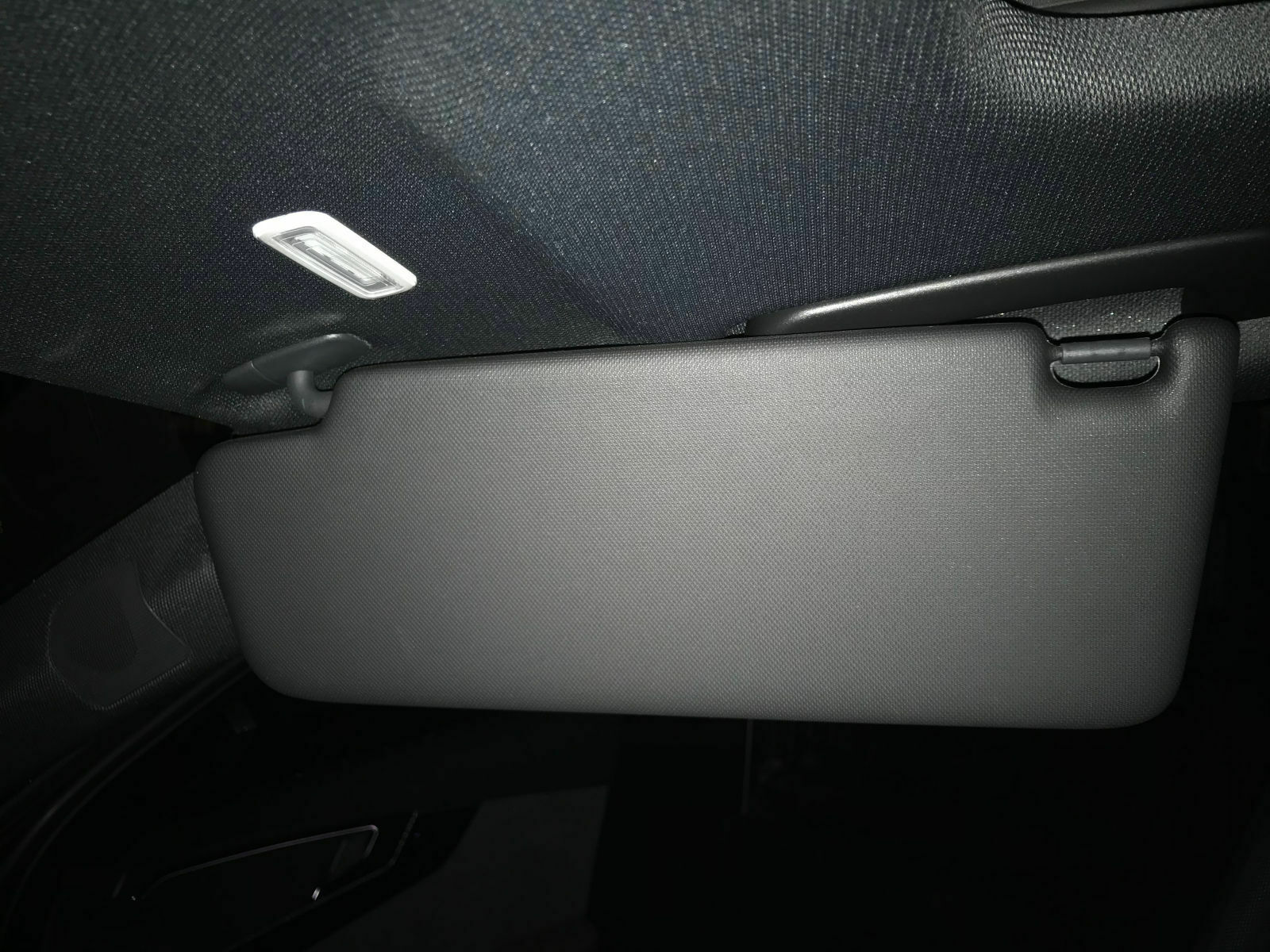

@DVE schrieb am 1. Januar 2018 um 17:11:16 Uhr:
@marc4177 schrieb am 31. Dezember 2017 um 23:23:35 Uhr:
Sie ist ca. 30cm ausziehbar.
Das ist sehr viel. Wie kann man sich diesen Mechanismus innerhalb der Blende vorstellen?
Sorry für die 30 cm, es sind die Hälfte, 15 cm und es ist eine Stange die dort drinnen ist.
Siehe Bilder und die 30 cm hatte ich nur geschätzt. 😁

@marc4177 schrieb am 1. Januar 2018 um 17:25:30 Uhr:
Das ist sehr viel. Wie kann man sich diesen Mechanismus innerhalb der Blende vorstellen?Sorry für die 30 cm, es sind die Hälfte, 15 cm und es ist eine Stange die dort drinnen ist.

@Power-Gamer2004 schrieb am 2. Januar 2018 um 02:41:42 Uhr:
Siehe Bilder und die 30 cm hatte ich nur geschätzt. 😁Brauche ich da nicht nur dieses Gelenk, und nicht gleich neue Sonnenblenden?
Die Teilenummern für den Linkslenker gingen mir aus deinem verlinkten Thread nicht hervor.
Die Teilenummer steht doch aber in dem Link hier, gleich die Ausgangspost also wo ich den Thread angefangen habe.
Das Gelenk bringt dir nicht viel und ich wüsste auch nicht, dass es das einzeln gibt.
Mir ging es auch mehr um die Aufkleber an der Sonnenblende, denn die gefallen mir nicht.
Die Teilenummer ist 8W0 857 552

Noch einmal zur Erklärung:
Ich selber habe ein Linkslenker und auf der Beifahrerseite ist wie bei jedem Linkslenker mittlerweile seit ein paar Jahren Pflicht, dass ein "Airbag-Symbol" auf der Sonnenblende oder in der Nähe (Sichtbar) angebracht ist.
Da mir der Aufkleber aber nicht gefällt, habe ich mir eine andere Sonnenblende bestellt und das von einen Rechtslenker, da der diesen Aufkleber nicht hat.
Die Teilenummer ist also von einen Rechtslenker-Fahrzeug.
