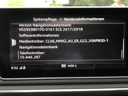

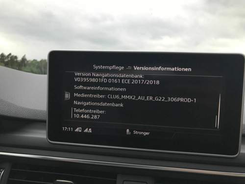

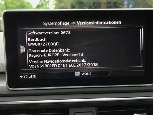

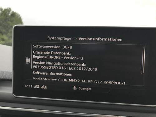

@scotty:
weiss nicht mehr in welchem threat, deshalb poste ich es hier.
aktueller Softwarestand mit allen von Audi freigegebenen Updates stand ende Mai
gleicher stand bei mir
Img-3366
Img-3367
