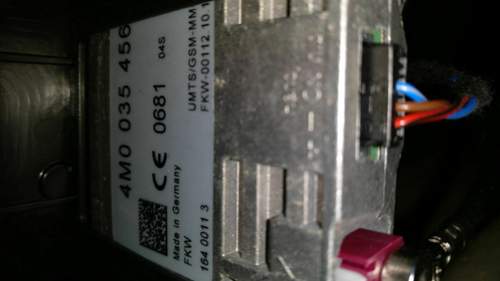

Was ist das dann für ein Teil bei mir hinten? Das ist auf beiden Seiten. Nur das eine ist länger.
@DJ BlackEagle schrieb am 17. März 2017 um 20:48:17 Uhr:
Nach geguckt. Der nutzt es nicht. Aber der Prädiktiver Effizienzassistent ( https://...audi-technology-portal.de/.../...iver-effizienzassistent-de ) und im Text wird das Heckradar explizit erwähnt.
Dann erkläre mir dieses Teil in Auto (siehe Bild).
Edit: Das mit dem dazu packen, ist wie mit der Freisprecheinrichtung im B8. Die Hardware war auch schon vorhanden bei gewisser Ausstattung, nur per Software deaktiviert
Auf deinem Bild ist der Verstärker für die Telefon Freisprecheinrichtung zu sehen.

Ist das von deinem Auto?? Wie bist du da dran gekommen bzw wie konntest du das teil finden??
Das ist def. Das Heckradar. Will auch schauen ob es da ist nur wie hast es geschaft??
@r.y.
Im Kofferraum die zwei Törchen aufgemacht. Dazu muss man nur die Verriegelung entriegeln (drehen) und dann raus klappen und dann rausziehen.
Edith: es ist nicht das Radar. Sondern das UMTS Modul, steht sogar für dumme drauf. 😉
Ist wie @Kruemmel1806 schon sagte.

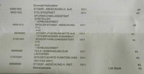

Mir fällt da was ein. Meine Stoßstange würde ja neu lackiert. Ich wurde explizit gefragt ob ich den Spurwechselassistent habe. Was ich mit Nein beantwortet habe.
Trotzdem wurden Einstellungen diesbezüglich gemacht. Siehe Bild.
Werde aber Mal trotzdem mal Nachfragen.
