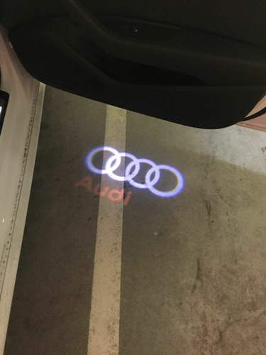

Habe die Audi Ausstiegsbeleuchtung nachgerüstet... geht ganz simple.
@DJBreezer schrieb am 25. Mai 2016 um 12:20:29 Uhr:
Wat hatt Du konkret gemacht? Türwarner und/oder nur Signatur- bzw. LED-Leuchten nachgerüstet oder die ab Werk noch nicht vorhandene Ausstiegsbeleuchtung insgesamt?
:rolleyes:
Die Signatur-Led-Leuchten, die auf den Boden strahlen, eingebaut.
Img-6789
@DJBreezer schrieb am 25. Mai 2016 um 12:25:45 Uhr:
Welche sind das?
Die Originalen haben doch keinen "Audi"-Schriftzug, oder?
Das ist die Variante für 17 € statt 99 € - finde sie besser als das Original
https://www.amazon.de/dp/B01A9YVHTO/ref=pe_386171_132585771_TE_dp_1
