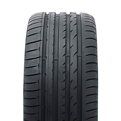

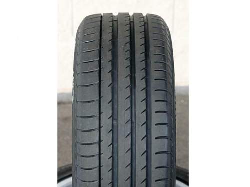

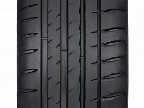

Überhaupt nicht. Schau dir die Profile mal wirklich an. Bild1: PS4, Bild2:N8000, Bild3: V105
Der PS4 hat auf der Innen- und Außenflanke sehr charakteristische augenförmige Vertiefungen. Der V105 hat sehr gerade Schnitte und der Nexen sieht komplett anders aus. Schau dir nur mal die Innenflanke an, dazu die Breite der äußeren Längsrille. Der Nexen hat noch nicht mal Ähnlichkeit mit dem PS4, außer dass er auch asymmetrisch ist.
