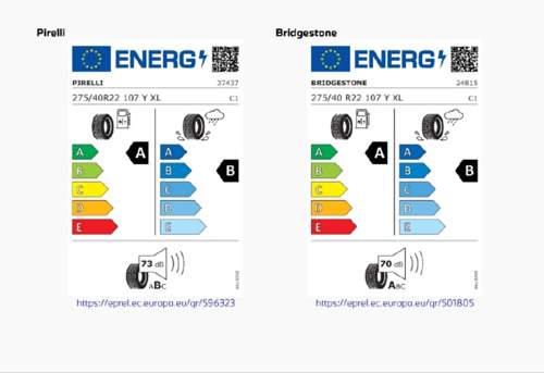

Mich würde interessieren ob ihr zufrieden mit den Werksreifen seid? Es gibt ja zwei verschiedene. Wie sind die Erfahrungen bezüglich Lautstärke etc?

Ich hatte bereits beide Reifen und muss sagen, das der Bridgestone extrem leiser ist als der Pirelli. Das ist aus meiner Sicht wesentlich eindrucksvoller wahrzunehmen, als diese 3 dB es in Zahlen ausdrücken.
Ich kann ehrlich überhaupt nicht verstehen, warum es diesen Pirelli Reifen überhaupt gibt fur den iX, der wohl das Standardfabrikat in der Größe 275 für das 60‘er Modell ist. Er ist meines Erachtens nicht würdig für ein leises eAuto wie für den iX. Alles unter der Prämisse, das beide Reifen aufgrund von BMW Spezifikationen entwickelt, freigegeben wurden (Thema Sternbereifung). Hätte der iX Akkustikscheiben wäre es vielleicht nicht so auffällig.
