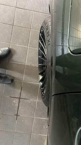

Ich hätte mal folgende Fragen, welche meines Erachtens hier am besten passt:
Bei meinem 40i kam die 20 Zoll Felge hinten (9,5x20) mit Pirelli Pzero der Dimensionierung 275/40 R20.
Nun habe ich im Sommer Aftermarket Felgen in der Dimension 11,0x21 und hier empfiehlt der Felgenhersteller die Dimension 285/35 R20.
Laut dieser Felgen bzw. Reifentabelle kommen die Serienfelgen mit der maximal zulässigen Reifenbreite für diese Felge.
Sprich wenn ich dies auf meine Felge umlegen würde, müsste ich eine 305er Breite hinten fahren.
Wie im Bild zu erkennen ist, sitzt der 285ger Reifen schon etwas "gestreckt" auf der Felge.
Würde der 305er eventuell bessere Fahreigenschaften mit sich bringen?
Wie seht Ihr dieses Thema?
@ArminAT schrieb am 4. März 2024 um 10:06:51 Uhr:
Würde der 305er eventuell bessere Fahreigenschaften mit sich bringen?Wie seht Ihr dieses Thema?
Guten Morgen Armin, da wäre die Frage, ob ein 2cm breiterer Reifen noch ohne Arbeiten an der Karosserie passt und abnahmefähig ist.
Hamann wird sich bei der Kombination sicher Gedanken gemacht haben (da könntest ggf. mit Deinen Plänen nachfragen)
Theoretisch fahren kannst Du wie in der Tabelle angegeben 285 bis 305. Die Minimalbreite sorgt für den "stretch", den einen gefällt es, den anderen nicht.
Wobei Reifen gleicher Größe durchaus eine Toleranz von 1-2 cm haben können, ein neuer 305er Reifen also einem 315er entspricht, mit dem Ergebnis, dass es z.B. schleift.
Die Beschleunigung könnte sich verschlechtern und der Geradeauslauf (bei Spurrillen). Aquaplaninggefahr nimmt zu. Traktion verbessert sich, aber bei der moderaten Leistung ist das sicher kein Thema.
Bei meiner Einzelabnahme mit 275-21 und 40mm SV war beim Verschränkungstest an der Hinterachse nicht mehr viel Platz.
Warum? Empfohlen sind doch 285 (was montiert ist) oder 295 bei einer 11x21 Felge.
@2Ghost schrieb am 4. März 2024 um 10:59:38 Uhr:
Danke für deine Einschätzung.
Ich denke, das ist der springende Punkt. Ich bin auch sehr zufrieden mit dem Fahrverhalten. Da ich jedoch gestern die Sommer und Winterreifen geprüft und verglichen habe, hab ich zu grübeln begonnen. Die Sommerreifen sind für 10k Kilometer schon ziemlich runtergefahren, kommt mir vor. Deshalb hab ich mich mit dem Thema "Nachfolger" schon etwas beschäftigt.
Hab jetzt nachgesehen. In den Hamann Papieren werden 295ger auch noch als mögliche Variante geführt, als Optimale jedoch die 285ger. Die 305er sind gar nicht gelistet, womit eine Abnahme wahrscheinlich auch nicht möglich sein würde.
Insofern werde ich den Nachfolgereifen wieder in der selben Dimension kaufen, wenn es dann soweit ist.
Ich meine, wenn ich das selbe Verhältnis wie bei der Werksbereifung nehmen würde.
Von Werk aus wird die 9,5x20 mit 275ger geliefert, das würde für die 11,0x21 die 305er bedeuten.
