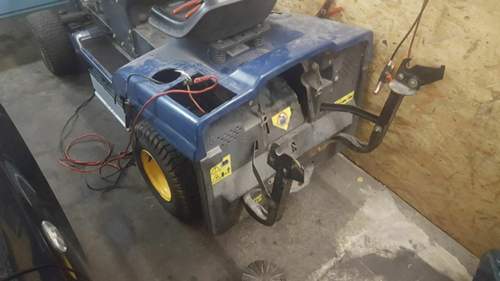

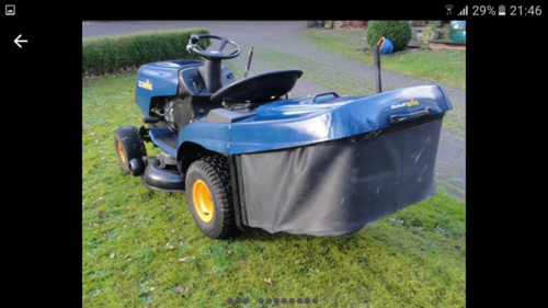

Hallo haben das gleich Problem mit meinem Aufsitzmäher einhell.
Motor HP 12 Briggs Stratton.
Der Motor schafft es nicht über den Otte Punkt.
Obwohl ich die Batterie überbrücken tu von meinem Audi mit 110 Ah.
Ab unzu bekomm ich ihn an wenn ich mit der Hand bei trehen helfe.
Anlasser hab ich ausgebaut sauber gemacht und bürsten sehen aus wie neu.
Strom hab ich auch direkt an Anlasser dann gemacht.das gleiche.
Ohne Zündkerze dreht er ohne problemlos
Da du nun festgestellt hast, das es weder am Anlasser selbst noch an seiner Verkabelung liegt, kommt wohl nur nach ein mechanischer Fehler in Frage und zwar in Richtung Dekompression bzw. der Einstellung der Ventilöffnungszeiten, dazu aber muss der Motor auseinander um ihn an diesen Punkten zu prüfen.
M.f.G.
polo
immer dursch starterkabel gestartet.
Leider war das Kabel zu dünn also zu wenig qmm.Das war der Grund das er nicht durch geträht ist.
Suche jetzt nur noch ein fankkorp.
Oder eventuell selber bauen jemand Idee??

@vb-rk schrieb am 29. März 2016 um 13:20:58 Uhr:
