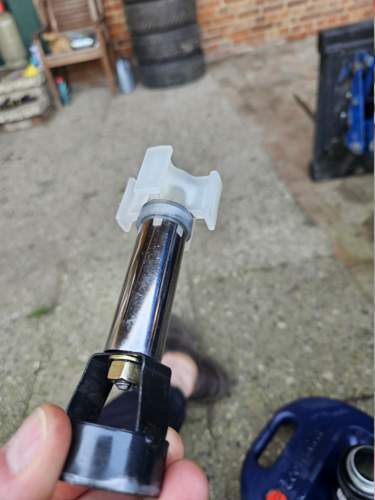

So sieht übrigens der Magneteinsatz im Strainerbaus nachdem man ihn 400 Betriebsstunden nicht gereinigt hat.
Vor und nach dem Putzen

kannst du mir mal sagen, wo dieser Magneteinsatz ist? Bzw. was ist ein Strainerb(aus)?
Das b eigentlich in Leerzeichen.. Tippfehler.
Der Strainer sitzt im Rücklauf für das Hydraulik und Getriebeöl und hat die Funktion eines Filters. Im Strainer Sitzt dieser Magnetische Stab, der die Spähne sammelt.
Ich lade gleich ein paar Fotos hoch
