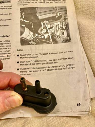

Hallo Zusammen,
kann mir jemand die Wirkungsweise von diesem Ventil/Einrichtung erklären bzw. wie man testen kann ob es noch funktioniert. Ist am Vergaser Solex 34PICT-4 dran.
Danke schon mal

Das Blatt kannte ich noch nicht! Ich fahre meinen Wagen allerdings immer noch mit dem Temperaturschalter am Vergaser. Ob er korrekt arbeitet weiß ich nicht. Benzin ist nicht im Schlauch. Verbrauch liegt deutlich unter 10Litern. Schlechte Gasannahme hat er auf dem 1Km und er läuft einfach nicht richtig rund wenn er kalt ist. Dafür finde ich die Ursache leider nicht.
Zu dem Schalter hab ich auch noch eine Info gefunden. (Buch von 1983)
LG, andreas

Sagen wir also das Teil im Luftfilter heißt „Temperaturschalter Nr1“ und das Teil am anderen Ende des Schlauches, im Vergaser eingeschraubt also „Pneumatisches Ventil“ bzw. „Nr.7 Regelventil“ Heiß das jetzt, dass beide Temperaturabhängig öffnen oder schließen? Das macht für mich erst mal keinen Sinn.
Oder ist es so, dass der Temperaturschalter im Luftfilterkasten das „Pneumatische Ventil“ im Vergaser steuert bzw. schaltet? Dann macht es aber doch keinen Sinn das „Pneumatische Ventil“ zum Testen in den Kühlschrank zu legen!
Ausserdem stellen sich mir folgende Fragen:
Bedeutet die Abrüstung selbiger, nach dem Technischen Merkblatt inclusive Veränderung der Einspritzmenge, dass ich dann einen höheren Benzinverbrauch habe?
Kann meine schlechte Kaltlaufphase auch mit dieser Konstruktion zu tun haben?
LG, andreas

Das ist der Test des Temperaturschalters.
Das Dehnstoffelement gehört zu einem anderen Vergasertyp, das zur Prüfung bei warmen Temperaturen ggf. in den Kühlschrank gelegt werden soll.
Hier geht es um das pneumatische Ventil, das vom Temperaturschalter gesteuert wird. Die Nummerierung bezieht sich auf den oben als Bild angehängten Schlauchanschlussplan aus dem Technischen Merkblatt Nr. 3 des Reparaturleitfadens.
Du kannst ja mal testweise ohne den Schlauch Nr. 5 fahren.
Die Umrüstung würde einen geringfügig höheren Verbrauch bedeuten, da ja stets die größere Benzinmenge eingespritzt wird.
Vergaser und Zündverteiler müssen eine Einheit bilden. Zu einer Extraportion Benzin aus der Beschleunigerpumpe gehört beim 1600er auch eine kurzzeitige Vorverlegung des Zündzeitpunktes, damit genug Zeit zur Verbrennung bleibt. Zur Funktionsprüfung mal den Unterdruckschlauch des Zündverteilers abziehen und fahren.
Du kannst zur Fehlersuche auch vor dem Kaltstart mit einem Fön den Zündverteiler vorwärmen, um einer möglichen Schwergängigkeit von Unterdruckverstellung oder Fliehkraftgewichten auf die Spur zu kommen. Der Fehler tritt ja nur bei kaltem Motor auf.

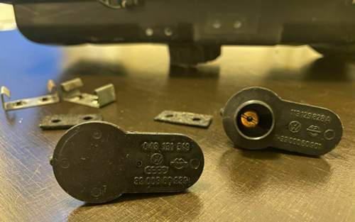

Also ich hab mal bei dem schönen Wetter einen Ersatz-Luftfilterkasten vom Boden geholt und den Temperaturschalter 043 131 519 ausgebaut und geföhnt. (Vermutlich +30Grad) Tatsächlich ist das Ventil geschlossen. Ich kann an beiden Enden, weder saugen noch blasen. ;-) „ich liebe mein Käfer“ ;-)) Soweit also o.K.?
Den „Etzold“ hab ich auch, daher der Widerspruch. Außerdem steht im „Etzold“ S. 59 aber das man das Regelventil am Vergaser abschrauben und in den Kühlschrank legen soll.... Doch nicht das Ventil sondern der Schalter im Luftfilterkasten! Oder?
Irgendwo ist da ein Fehler oder ich verstehe es immer noch nicht!
LG, andreas
@Kaeferli1303 schrieb am 07. Feb. 2021 um 17:36:39 Uhr:
Ja sicher, macht sonst in meinen Augen keinen Sinn.
Den Thermoschalter im Luftfilterkasten könnte man ja im weitesten Sinne auch als Ventil bezeichnen.
Ansonsten sind diese Reparaturbücher ja eh meistens mehr so Pi mal Daumen. Für solche diffizilen Details benutzt man doch besser ernsthafte Literatur.
Zur Veranschaulichung soll das Bild 17-2 aus dem VW-Ersatzteilkatalog dienen:
https://...lkswagen-classic-parts.de/.../html5.html#/282
Für das Loch hinten-unten sind drei Teile eingezeichnet
  • 36A Thermostatventil für den 31 PICT-4 (Vergaser 139, 140, 217, 218)
  • 42A Verschlussschraube für den 31 PICT-4 (Vergaser 134 - 138)
  • 47A Pneumatisches Ventil für den 34 PICT-4 (Vergaser 210 - 215)
Beim 31 PICT-4 soll ggf. das Thermostatventil in den Kühlschrank gelegt werden. Das betrifft aber einen ganz anderen Motor.
Hier geht es um den 34 PICT-4 (Vergaser 210, vgl. Seite 12/13 D-1 1-106) des 50 PS-Motors AS. Das pneumatische Ventil wird nicht in den Kühlschrank gelegt, nur der Thermoschalter im Luftfilterkasten wird zur Prüfung erwärmt bzw. abgekühlt (wie oben getestet kalt offen, warm geschlossen).
Insofern werden in den beiden oben genannten Büchern die Vergasertypen nicht sauber getrennt und irreführende Angaben gemacht.
