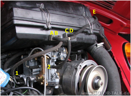

Hallo ZUSAMMEN,
hat jemand Photos , Zeichnungen oder gute Dokumente über das Zsammenspiel der Komponenten
1600 Motor, Solex 34 Pict 4 Vergaser.
Mein Vorgänger hat leider fast alle Schläuche des Motor durch "BLINDSTOPFEN" ersetzt.
Der Motor läuft zwar aber nicht sehr gut.
Es würde mir sehr helfen wenn ich nun die richtigen Verbindungen der Anschlüsse wüsste.
Dies habe ich bisher nicht im Internet gefunden.
Also kann mir jemand Helfen oder einen Tip geben ?
Schön wäre wie gesagt auch ein Bild vom Original.
Auf der Vergaserseite "Ruddies-Berlin" sieht mann zwar den Vergaser aber nicht wo welche Verbindungen sind.

am 22. Januar 2012 um 12:12
Unbescheidener und unvertippter Beitrag von mir:
es gab/gibt Nachbauten vom 34 PICT-4 die alle möglichen & unmöglichen U-Druck-Anschlüsse haben.
So z.B. für die 50 PS Automatik und solche mit Doppeldruckdose.
D.h. die haben insgesamt 3 U-Druck - Anschlüsse.
Ganz hinten links an der Schwimmerkammer: das ist kein Anschluß sondern ein Temperaturfühler.
LG
Christian
@speedy.bear: ein Foto wäre trotzdem hilfreich....

O.K aber dort sieht es so aus als ob etwas anzuschliessen wäre , wenn ja was denn bitte ??
Hast du einen Automatik oder Schaltwagen ?
Ev hat mal jemand einen Automatikvergaser auf einen Schaltwagen gesetzt und dessen unnötige Anschlüsse verschlossen ?
Vari
am 22. Januar 2012 um 12:18
[O.K aber dort sieht es so aus als ob etwas anzuschliessen wäre , wenn ja was denn bitte ??
Da ist nichts anzuschliesen - da wird die Temperatur der Umgebungsluft gemessen und abhängig davon ein Ventil betätigt....
Themenstarteram 22. Januar 2012 um 12:22
, ich meine das Teil was herausgezogen unter Nummer 2 zu sehen ist!
am 22. Januar 2012 um 12:28
Gegenfrage: hat Dein Vergaser so ein Teil dran - oder reden wir hier über einen Vergaser der im T5 verbaut war ?
Nochmal: mach ein Bild von Deinem tatsächlich verbauten Vergaser
Alles andere ist Rätselraten....

Mein Vergaser hat so einen Anschluss, ich habe einen Schalter und mir geht es in erster Linie um diesen Anschluss aber auch z.B welcher der Anschlüsse ist denn für die Unterdruckdose der Zündung vorgesehen.
Wie gesagt mein Vorgänger hatte leider alle Schläuche abgezogen und ich möchte gerne genauer wissen was wohin gehört.
Deshalb kein Rätselraten sondern eine Frage.
Danke.

o.k. jetzt hab ichs verstanden, was du meinst! auf dem bild unten siehst du alle anschlüsse! auf diesem link weier unten ist dann alles beschrieben.
http://www.thesamba.com/vw/forum/viewtopic.php?t=392286
P.s. das teil hat anscheinend was mit der einspritzmenge der beschleunigerpumpe zu tu und regelt temperaturabhängig
Vacuum-hoses
