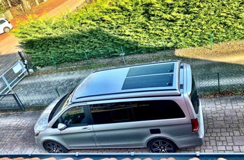

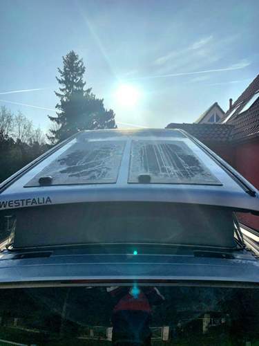

Hier die Bilder meiner Solaranlage. Eingebaut durch SoundStudio Seidel in Fulda. Super Arbeit und super Ergebnis.
Der Weg hat sich gelohnt
Das sieht wirklich toll aus! Was hat es gekostet? Lädt es die Sekundärbatterie voll auf? Und wenn ja in welcher Zeit?

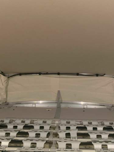

Wie sieht denn die Verlegung Innen aus? Was musste alles ausgebaut werden?

Also Preis war 1999€ und es hat 4 Tage gedauert, da der Kleber trocknen muss. Die Solaranlage lädt alle Batterien auf. Erst die Campingbatterie, dann die Starter.
In welcher Zeit ist immer die Frage, nach Sonnenlicht und Ladung der Batterie. Aber selbst jetzt bei wenig Sonne war meine Batterie mittags voll.
Verlegung innen: ist echt gut. Man sieht nur die Durchführung am Bett hinten der Rest ist unsichtbar. Laderegler ist untern Beifahrersitz.

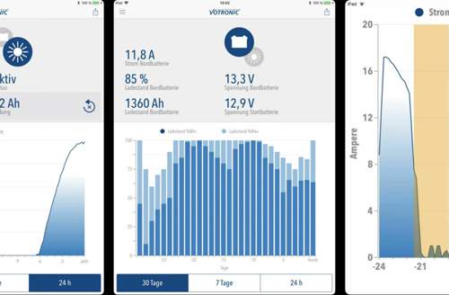

Und funktioniert mit Bluetooth und App auf nen Handy... echt praktisch
@Leincroyable
Sieht die App zufällig etwa SO aus ?
628f79db-91ed-4ef2-a8fd-0546fa796ffd
Nein so nicht...
VictronConnect Heißt sie
Aha...danke !
