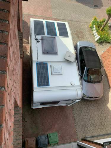

Hey ,ich möchte ein 2.Solarmodul aufbauen, wie macht ihr das ?Kleben oder Schrauben.
Wenn Kleben mit was?
Danke in voraus.

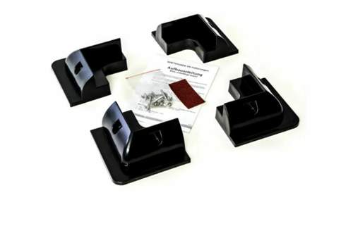

Immer Kleben, Schrauben wird nie 100% Dicht.
Gibt spezielle Kleber + Primer um die Kunststoffhalterungen bombenfest auf das Dach zu bekommen.
Dazu wird das Dach und die Kunststoffhalter vorsichtig angeschliffen, mit Reinger fettfrei gemacht, dann wird nach Anleitung der Primer auf das Dach und die Halterungen aufgetragen und nach einer gewissen Zeit kannst du mit dem Kleber die Halterungen aufs Dach montieren

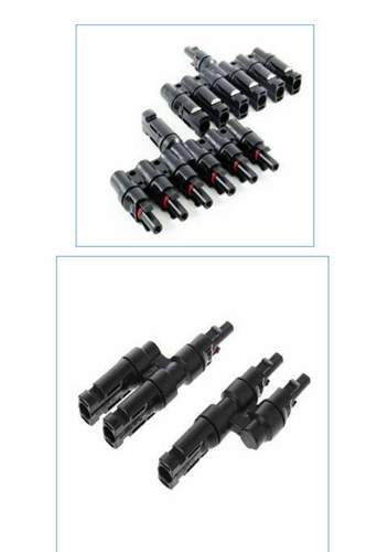

Ich habe Stecker in die Rahmen verschraubt die sind ja ca 5 - 7 cm hoch und aus Alu. Von Innen kommen da die beiden Kabel und deren Stecker sind dann im Rahmen verschraubt, dadurch kommt man hin, ohne alles zu zerlegen. Die Stecker sind übrigens wasserdicht, kann also nichts passieren.
Um an ein 2. Modul zu kommen gibt es auch Mehrfachstecker, die man dann bei Bedarf auf die Vorhandenen aufsteckt und damit eine Verzweigung / Weiche hat, so kannst du quasi unendlich anstecken. Es gibt Stecker für 2 / 3, sogar 4 Anschlüsse
Stecker

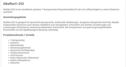

Es sind 2x 180W und der neue Regler hat 530W es wurde die Platte geklebt mit Sikaflex 252.
Das größte Problem war die Verlegung der Kabel bis zum Regler.
War eine neue Erfahrung
