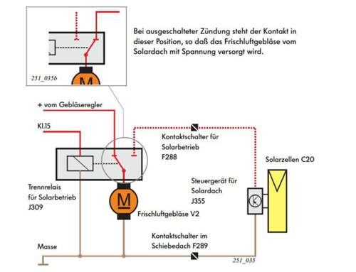

Hier mal eine Funktionsbeschreibung Solardach: (Passat 2001)
Das Solardach erzeugt über integrierte Solarzellen Strom und kühlt in Verbindung mit dem Fahrzeug eigenen Gebläse den Innenraum um ca. 20°C ab. Das System funktioniert bei ausgeschalteter Zündung und mit fast geschlossenem bzw. aufgestelltem Schiebdach.
An der Unterseite des Schiebdaches ist ein Gleichstromwandler (DC/DC-Wandler) montiert.Der DC/DC-Wandler dient zur Strom-/Spannungsanpassung zwischen Solargenerator (Solarmodul) und dem Fahrzeuggebläse. Dabei wird die vom Solarmodul gelieferte hohe Spannung und niedrige Stromstärke in eine niedrige Spannung und hohe Stromstärke umgewandelt, da der Fahrzeuggebläsemotor einen sehr hohen Anlaufstrom benötigt.
Eine elektronische Schaltung im DC/DC-Wandler versorgt den Gebläsemotor erst ab der festgelegten Spannung von 2 Volt.
Dadurch werden Lagerschäden vermieden.
Pass-A6_Stromlfpl_Solardach_#01

Da sind ja gleich einige "steile" Thesen drin, oder sollte ich sagen: Behauptungen ?!
Belege bitte deine Quelle, aus welcher klar hervorgeht, dass der Regler ein DC-DC-Wandler ist.
Grüße, lippe1audi

Gern, das steht aber bereits dabei.
SSP 251 de Passat 2001, sieht man aber auch in der Skizze.
Und da gehe ich mal von aus, das in dem Konzern VAG das fuer Audi zumindest aehnlich ist.
Das deckt sich aber auch mit einigen Aussagen derer, die schon mal gemessen haben.
Viel interessanter ist aber vielleicht der Hinweis, das im Kabelbaum / Leitungsstrang vom Dach zur Schalttafel bereits eine Leitung vorhanden ist, evtl. zumindest fuer die Ausfuehrung mit Schiebedach.
Unter meiner FG-ID ist das jedenfalls in ETKA aufgefuehrt und auch im Bild dargestellt.
Dann waere also nicht extra eine Leitung / Kabel vom Dach nach unten zu verlegen.

Ganz gewiss
nicht
In der Skizze befindet sich ein phantasievolles, selbst erfundenes Pictogramm mit dem Symbol eines pnp-Transistors. Dieses Pictogramm sagt lediglich, dass in einer "black box" eine Regeleinheit sitzt. Wie die technische Ausführung dieser Regeleinheit ist, kann man dem aber nicht entnehmen. Vermuten kann man, behaupten auch, aber nicht mehr.
Meine Vermutung: da sitzt eine einfache Längsreglung mit einem Transistor drin oder gleich ein Festsptannungs-IC oder ein einfaches, drei-beiniges Laderegler-IC. Dass die Entwickler kurz nach der Jahrtausendwende für diese einfache Funktion einen technisch aufwendigen, deshalb teuren und potentiell störanfälligen Step-Down-Wandler da integriert haben sollten, stelle ich in Abrede.
Grüße, lippe1audi

Irgendwie nervt das. Gib mir deine emailadresse und ich sende Dir die komplette Seite des SSP251.
Da ist nichts von mir erfunden, das ist alles VW! Und bei jedem Bild in der Skizze ist die Bildnummer mit der SSP
Der User „labuhnwer“ war so freundlich, mich in unfreundlichem Ton über das Vorhandensein näherer Ausführungen in einem Teil eines VW-Studienprogramms über Elektrik im Passat Modell 2001 zu informieren. Und er hat mit seiner ursprünglichen Info im Statement 6 über diesem hier recht: in dem SSP251_d2 auf der Seite 21 (nicht 50 ) finden sich die Bezeichnung „DC-DC-Wandler“ und auch der von ihm wörtlich kopierte Text…….ohne dass aber die Kopie als wörtliches Zitat kenntlich gemacht wurde.
Sein Hinweis auf das Schaltsymbol in der Skizze, an welchem man ja erkennen könne, dass….., geht allerdings fehl, es handelt sich – wie schon geschrieben – in der Tat um ein erfundenes Pictogramm, welches in diesem SP251_d2 dann an anderer Stelle auch für ganz normale Steuergeräte verwendet wird.
Das von „labuhnwer“ als „Rumnölen“ bezeichnete Hinterfragen der verbauten Technik kam deswegen zustande, weil ich in diesen Tagen zufällig mit Solar-Ladetechnik mich befasst hatte, und zu diesem Zweck ein S-Modul, einen Auto-Akku und auch einen Step-Up-Wandler kaufte, um damit zukünftig ein Akku-Pack zu laden. Dieser W wandelt dabei von 17 Volt auf knapp über 70 Volt.
Die im SSP verwendeten Formulierungen „hohe Spannung“ in „niedrige Spannung“ waren der Stolperstein für mich: handelsübliche S-Module haben eine durchschnittliche Last-Spannung von 17 Volt, und durchschnittliche Elektrik im Dicken bekannterweise 12 Volt. Letzteres wird für den voll laufenden Lüfter gelten. Und ein technisches Umsetzen von 17 auf 12 Volt – das erschien mir in der Tat ein für den Einsatz eines DC-DC-Wandlers viel zu aufwendiges Verfahren. Zumal in der Regel überall, wo es ein paar Cent zu sparen gibt, auch gespart wird. Aber in diesem Punkt habe ich mich dann über den Sparzwang geirrt…..
Technisch möglich ist, dass im S-Dach nicht ein S-Modul verbaut ist, sondern deren zwei, die dann in Reihe geschaltet wären, was 34 Volt ergäbe. Solche „hohe“ Spannung würde allerdings den Einsatz eines Step-Down-Wandlers rechtfertigen.
Schade aber auch, dass niemand – da hatte ich gestern noch in diversen Freds geschnüffelt und – ja doch – auch mal gegoogelt – einen belastbaren Link auf ein Datenblatt dieses S-Moduls (oder der Module) angegeben hat. Fände ich nach wie vor sehr interessant.
Grüße, lippe1audi
