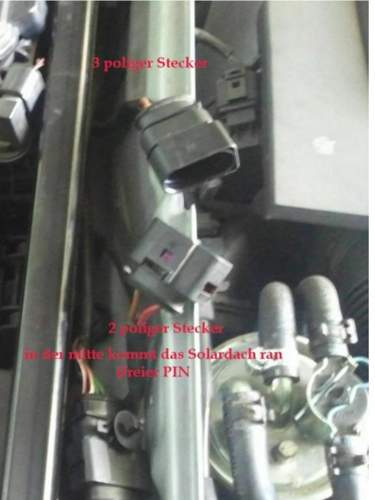

Hallo aus Polen. Ich bin ein Fan von deinem Motortallk. können Sie dem Anschlussplan helfen. Ich weiß nicht, welcher Stecker dieser 3-polige Stecker ist ?
Vielen Dank für Ihre Hilfe
@ezomezo schrieb am 12. Februar 2020 um 14:46:59 Uhr:

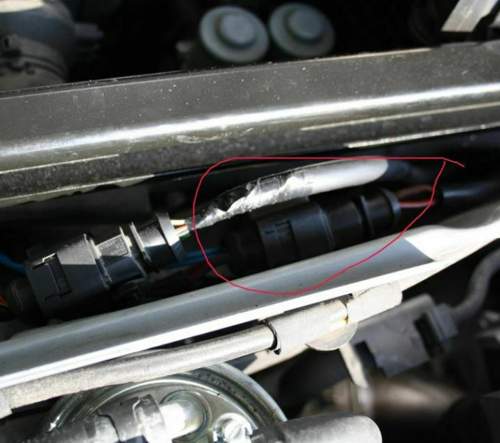

Wasserkastenabdeckung abnehmen darunter findest du mittig einen Stecker (Bild 1 und 2)
Der Stecker hat auf der Fahrerseite 3 Kabel aber auf der Beifahrer Seite nur 2 Kabel. (Bild 3)
Auf den freien Steckplatz kommt das plus vom Solardach.
