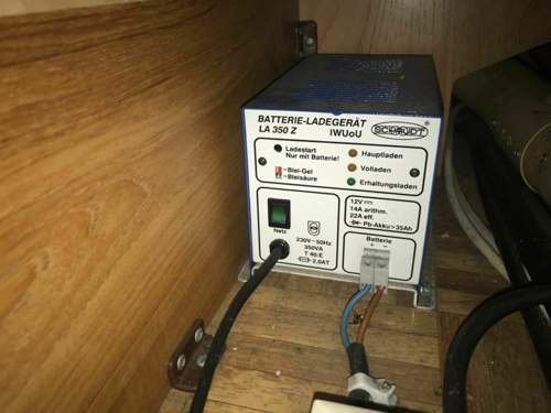

Nix elf! die Sicherungen sitzen nah bei der Stromeinspeisung auf der Beifahrerseite, das Ladegerät (siehe Foto) in einer Sitztruhe auf der Fahrerseite. Strom bekommt das Ladegerät aus einer Steckdose die direkt davor auf dem Boden montiert ist.
Ich hatte die Sicherung des Solar-Ladereglers gezogen und das Ladegerät kurz Stromlos gesetzt. Trotzdem gab es auch über Nacht keine Ladung der Batterie. Sollte das Ladegerät zufällig zu der Zeit aufgegeben haben? Ist doch wahrscheinlich 30 Jahre alt. Am Ausgang habe ich ca. 11,5 Volt gemessen. Als Laie würde ich mehr erwarten.

Wenn du bei dem simplen Ladegerät (ein EBL ist es nicht...) nur noch 11,5V gemessen hast, als es über 230V eingeschaltet war, ist es im Eimer.
Da es zudem sehr alt ist, würde ich mir diesbezüglich etwas Neues gönnen.
Die Verbraucher würde ich umgehend von der Batterie trennen, denn sonst besteht die Gefahr, dass die Batterie weiter geschädigt wird.

Ich bin heute wieder nach Hause gefahren. Während der Fahrt hatte ich die Daten des Solar-Ladereglers auf dem Handy angezeigt. Ruckzuck war die Batterie wieder geladen.
Dann brauche ich wohl ein neues Ladegerät! Zumindest wenn ich wieder in der dunklen Jahreszeit unterwegs bin. Bin gespannt was die beiden Solarpanele im Sommer bringen.
