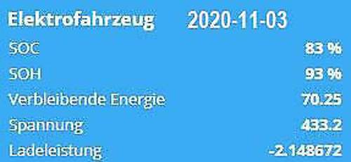

Guten Abend
ich teste gerade den ODB2 Stecker der Firma autoaid GmbH,
dieser zeigt mir SoH von 93% an, laut autoaid GmbH bedeutet das es fehlen 7%.
Werde mal beim Händler/Audi nachfragen ob das normal ist!
Grüsse

Das ist die 12 Volt Batterie.
Ne müsste die Antriebsbatterie sein
SoH
Nein, SOH ist mit Hilfsbatterie beschrieben. Nominal Kapazität ist der Wert für die Traktionsbatterie.
Anscheinend handelt es sich hierbei um die Informationen zur Hochspannungsbatterie, nicht um eine 12-V-Batterie (Spannung 433,2).

Ja, die andere Werte schon. Aber nicht der SoH. Der bezieht sich auf die Hilfsbatterie. Die gezeigten Werte kommen übrigens vom Gateway Steuergerät und nicht vom Hochvolt Batteriemanagement. Also auch noch an der falschen Adresse ausgelesen.
