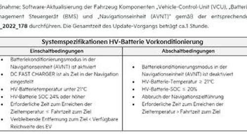

meiner hat am Freitag das Upgrade bekommen.
Angeblich wird ja von Kia kommuniziert, dass es eine Stunde dauern soll…bei mir hat es fast vier Stunden gedauert…
Bin mal gespannt, wie sich das jetzt mit der Vorkonditionierung auswirkt…

Ich habe es bereits vor zwei Wochen machen lassen. Die Vorkonditionierung funktioniert nun problemlos, wenn die Bedingungen von Kia (Ladestand, zeitlicher Vorlauf etc.) einhält. Das Upgrade dauerte bei mir 1,5 Stunden. Dazu kam noch ein Update. Am Ende habe ich ihn nach 2,5 Stunden wieder abgeholt.
Ja, das Upgrade selbst hätte wohl nur 1,5 Stunden gedauert, aber inklusive Naviupdate waren das wohl über 40GB und dauerte entsprechend länger…einen Unterschied im Navi zum vorherigen Stand konnte ich noch nicht feststellen, soll aber 3 Monate neuer sein als das Update das ich selbst gemacht habe.
Das entsprechende Update nennt sich KTI_2022-183 und besteht aus 3 Teilen.

Update Batterievorkonditionierung
gibt es weiter Änderungen außer der Vorkonditionierung des Akku? Wo finde ich ein Changelog?
