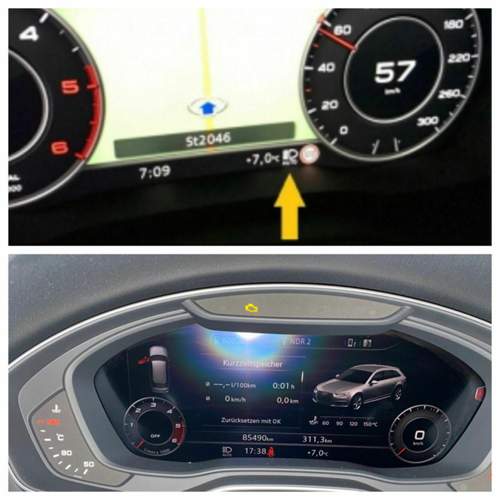

eine kurze Frage noch zu dem FLA nach dem Update (Bj 2016)...
Dieser erscheint bei mir jetzt an einer anderen Position im VC (weiter links). Ist das so richtig (normal)?
Gruß Dusti o/

Also die Anzeige des Lichts (Fernlicht) ist dort wo sie vorher auch war.
Ich finds dämlich, dass er dir nur in der grossen Übersicht anzeigt, ob der Stau Assistent verfügbar ist. Wenn er aktiviert ist, gibts ein Grünes Logo, auch in der kleinen Ansicht. Warum das nicht Grau anzeigen, wenn verfügbar aber nicht aktiviert.
Hm...vielleicht bin ich ja auch blöd :D aber das untere Bild ist nach dem Update und vorher war die Anzeige wie auf dem oberen Bild...aber wie gesagt: nix dickes.
Ja, es ist normal.
