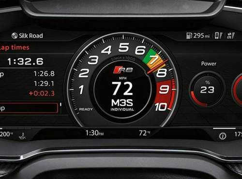

Mit dem Update bekomme ich aber nicht den Drehzahlmesser in der Mitte vom S5 hin ?
nein
hallo, ist die farbige anzeige für die schaltempfehlung codierbar ? bei mir , normaler A5 mit RS Layout , sind es nur grüne pfeile.
