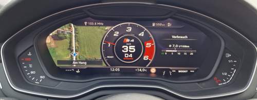

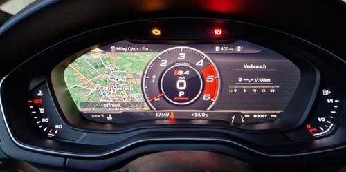

Wenn du dir ein paar Bilder anschaust zb s.19 wirst du sehen das der Rote bereich bei einigen Bildern weiter hinten anfängt
@Theking2121 gibt nur zwei Bilder. 😉
Wird korrekt dargestellt:

Meinen Beobachtungen zufolge verschiebt sich die Anzeige während der Fahrt. Ich weiß allerdings nicht aus welchem Grund.

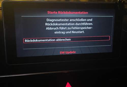

Ich will mich jetzt auch mal an das Update wagen. Ich bin mir aber nicht sicher bzgl. der Voraussetzungen:
Vorraussetzungen laut ******* ***** *****:
1. Audi A4 B9 oder Audi A5 F5 oder Audi Q5 FY - einschließlich S und RS-Modelle bis Baujahr 2019
2. Virtual Cockpit H11, H12, H15, H17 oder H19 mit SW unter 379 oder 419 (Downgrade möglich)
3. Es dürfen keine Fehler im Steuergerät 17 oder 5F vorhanden sein
4. Inpektionsmeldungen dürfen davor nicht vorhanden sein
5. MMI Navigation / plus - Mindestens bei MHI2Q mit P5092 oder MHI2 mit 3241
1. erfüllt
2. prüfe ich mit VCDS
3. prüfe ich mit VCDS
4. erfüllt, Inspektion steht erst demnächst an

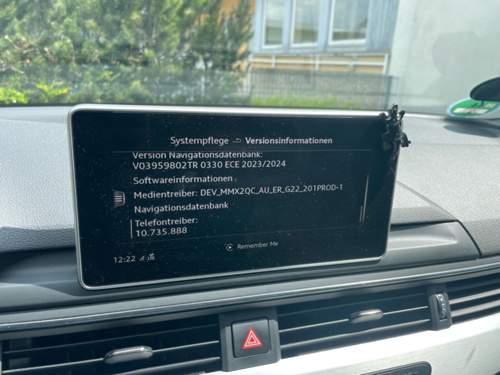

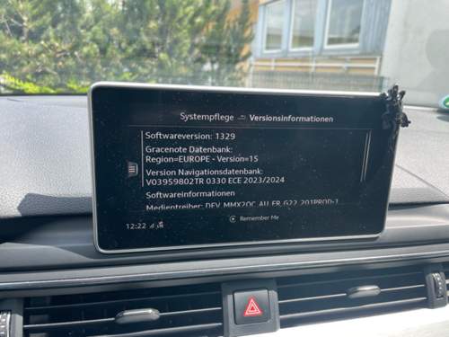

5. mein MMI hat Version 1329. Hier brauche ich noch ein Update. Richtig?
MU 1329 ist P5092 also kein Update.
Ooh Klasse 🙂 Danke
Edit: Gerade erfolgreich das Update installiert. Am längsten hat gedauert zu verstehen dass ich im Green Menu nochmal mit der Taste NAV + Media ins Update Menu wechseln muss 😁
Update habe ich mit einem USB Stick gemacht: Kingston DataTraveler Kyson... https://www.amazon.de/dp/B08KHY5NTR?ref=ppx_pop_mob_ap_share
