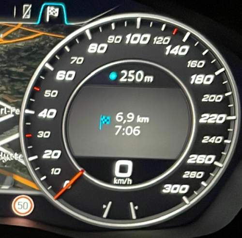

habe gerade diesen thread hier gefunden. Bei meinem 2018er ist SW Version 377 drauf. Ich hätte gerne die Zwischenschritte im Tacho, also die zusätzlichen Ziffern, das soll ja mit 379 gehen. Kann das jemand bestätigen? Hat evtl. noch jemand ne SD-Karte für das Update? Im Link der hier gepostet wurde, gibts die Datei nicht mehr.
Besten Dank!
Ja, kann ich und hier https://audiwiki.bitt-c.at/index.php/Tacho_Zwischenschritte bestätigen. ;-)
@Matze891 schrieb am 28. Oktober 2021 um 14:26:31 Uhr:
Ja cool! Jetzt brauch ich nur noch die SW oder fertige SD-Karte. Weiß jemand auch, wie die Skala und die Ziffer dann beim RS sind?
Hast PN und sieht genauso wie S oder RS-Design aus zzgl. Zwischenschritte ;-)
Foto zeigt im S-Design
Und mit der 377er Software gehen die nicht zu codieren?
Codieren schon - STG17 Byte 18 / Bit 1 aktivieren, allerdings ohne Veränderung.
