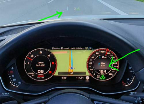

@fishgraete schrieb am 12. Dezember 2020 um 19:50:07 Uhr:
Habe das MMi Update gemacht. Seitdem habe ich einen Anzeigefehler im VC bei einer aktiven Navigation. Dort wird bei gerader Route nicht mehr ein Pfeil angezeigt, sondern noch einmal die KM zahlen redundant. Kennt das Problem jemand?
Ich habe den gleichen Fehler. Ich habe mein VC H15 von 307 auf 379 geupdatet und jetzt wie bei Dir, wird bei gerader Route nicht mehr ein Pfeil angezeigt. Im HUD hingegen wird der Pfeil angezeigt. Beim Abbiegen werden die Anweisungen auch angezeigt, nur bei gerade Route nicht. Hast Du eine Lösung gefunden?
VC-Fehler
Das ist doch kein Fehler, normal. Noch 25km (3 km davor werden schon Pfeile dargestellt) bis zur nächsten Anweisung und insg. 59km bis zum Ziel. Eigentlich alles, wie man es kennt.
@Matze891 schrieb am 20. Juli 2021 um 16:49:56 Uhr:
Ich war mir nicht sicher ob das schon immer so war.
