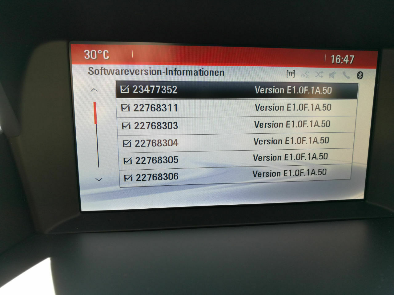

@igloh : Das frage ich mich auch. Denke, die Version ist die hintere Zahl. Ich hab die E1.0F.1B.40.
@Markus6873 : Bist du sicher dass die Version von @serjpiter (E1.0E.15.0D) neuer ist als deine alte (E1.0F.1B.40) ?
0F ist halt höher als 0E, ich kann mir nicht vorstellen dass die Version heruntergezählt wird ;-)

Ich habe diese SW drauf ( EZ 12/15 ) und keine Probleme mit USB . Es wird sogar nach dem entfernen des Stick und hinzufügen von Musik an genau der Stelle bzw. dem Titel abgespielt wo aufgehört wurde.
Hier das Bild ...

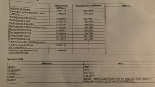

Hallöchen...Habe das Update für Astra j 2014 mit Navi 650 heute beim Fachhändler einspielen lasse. Anbei ein Bild mit den Updates. Stern bedeutet nicht vorhanden und da wo die Nummer gleich ist gibt es kein Update. Für mich als Anwender hat sich am Gerät nichts geändert. Außer beim Tuner da steht jetzt unten in den Auswahlfeldern 1-6 kein Sendername mehr drin.
20160727-154137
Dann hat dein Händler einen Fehler gemacht. Er muss die USB Programmierung 2x machen, so steht es auch in der Beschreibung. Wenn er das nicht macht ist das Update nicht Komplett und es stehen keine Sendernamen mehr unten in der Leiste.
