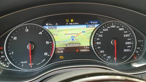

Guten Tag,
ich habe kürzlich einen A6 Avant Model 4G gebraucht erworben.
Lässt sich, laut den Bildern, ein MMI / Navi Update durchführen?
vG
Hey @synde,
nehme an das ist ein Vor-Facelift? Updates dürfte es m.W.n. geben. Dann ändert sich der Buchstabe von P (Produktion) zu K (Kunde). MMI und Navi werden separat aktualisiert.

Hallo krypt0n,
Erstzulassung war am 01.08.2018. TSN ist „AYU“ / C7/4G
Der neuste A6 ist es also ned.
Kann ich die updates selbst durchführen oder muss ich damit zum händler?
Bei ebay gibt es viele Angebote. Sind das funktionierende updates oder ist das müll.. Weil offiziell kostet ein navi update 200 euro. Da gibts doch bestimt ne Art Lizenz oder?
Vg
Bei nem "RMC" kannst du selber ohnehin so oder so nix machen...
Ok, schade. Danke für die Infos.
@nitramp80 schrieb am 21. Mai 2020 um 19:05:36 Uhr:
Lässt sich das aktuell verbaute mmi gegen ein größeres modell tauschen? Im moment ist das kleinere modell verbaut, wasauch krin touch hat (wobei ich kein touch brauch unbedingt)
Möglich ist prinzipiell alles... aber wenn du den Preis siehst wäre es effizienter du verkaufst ihn wieder & holst einen mit großem Navi, es wäre z.B. sogar das KI zu tauschen von Navi klein auf Navi groß...
