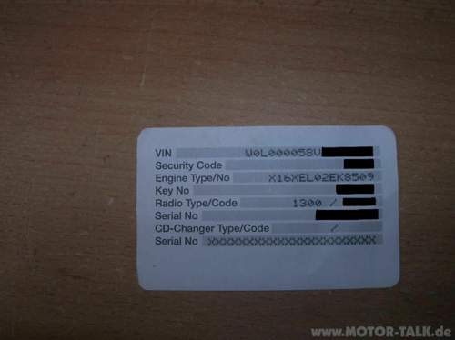

Bei jedem Opel ist eine kleine Karte dabei, auf der steht der Schlüssel/Radio/und Security Key drauf.
Ohne den Security Key (4 Zahlen) kann der FOH keine Änderungen Updates vornehmen.
Wenn ihr also darauf bestehen solltet das der Code beim FOH im Computer gelöscht wird, kann kein Update aufgespielt werden.
Gruß Dirk
ab modelljahr 2016 braucht man den Code nicht mehr. man kann alles jederzeit updaten.
Für Update ist der Code auch nie notwendig gewesen.
Es war bzw ist nur bei CIM-Update notwendig gewesen bei Astra H und Zafira B da CIM vor Update zurückgesetzt werden muss.
Code ist notwendig für die updates einiger Steuergeräte vor mj 16 z.b. Motor auchn wenn nix getauscht wird.
Morgen!
Ich kann nur aus eigener Erfahrung berichten. Bei mir hatte der FOH den Code nicht, und konnte das Update nicht durchführen. Meiner ist 2014.
Es kommt drauf an Motor Updates und Steuergeräte können auch ohne Radio Code upgedatet werden.
Nur wenn es das Radio betrifft wie anmelden,abmelden Update der SW benötigt man den Code.
Mein alter Corsa D Bj.2009 hatte ein SW Update für den Servo also der Lenkung und Motor bekommen dazu habe ich kein Radiocode benötigt.
das ist/war kein reiner Radiocode. der sicherheits/securitycode war/ist für diverse Funktionen. teilweise steht/stand im car pass beide. und die sind nicht identisch.
die Authentifizierung erfolgt jetzt online. daher kein Code mehr ab mj 16.
JA richtig gibt es noch bis heute habe ich auch zu meinem Bj.2017 Zafira bekommen.
Und ich habe auch schon mit OP COM /Tis / Tech2 Programmiert und trotzdem brauchte man außer für und rund um das Radio den Code, sag mir mal bei welchem Update man den noch brauchte.
Wir haben Licht ausprogrammiert,umprogrammiert SW Update gemacht usw, und haben den Carpass nur für die VIN benötigt.
Car-pass
Wenn SPS den Code haben will, dann braucht man den....
