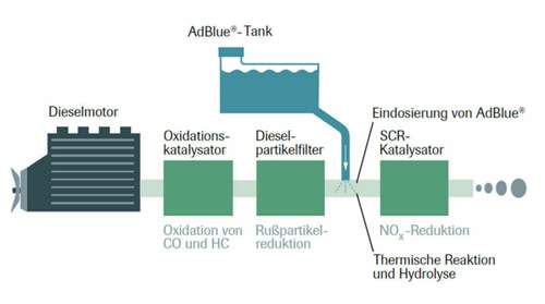

Der Umwelt zuliebe ja ich mache es,mein Verstand sagt nein,mehr Adblue Verbrauch bedeutet auch mehr Kraftstoffverbrauch!Commonrail Einspritzverfahren,,.nachdem Arbeitsgang nochmals Kraftstoff reinblasen(haha Kühlung,,.und danach Adblue reinblasen,,.der Umwelt zuliebe!!!!!!!!!!!!!!!!!!!!
Da spielt dir dein Verstand einen BÖSEN Streich NEIN 100% hat es nichts mit dem Spritverbrauch zu tuen ich habe auch das Update drauf.
Mehr AdBlue bedeutet Nox Reduktion der Spritverbrauch bleibt gleich (siehe Bild im Anhang)
Funktionsweise-adblue-fotoshowbigwide-ee802ff8
