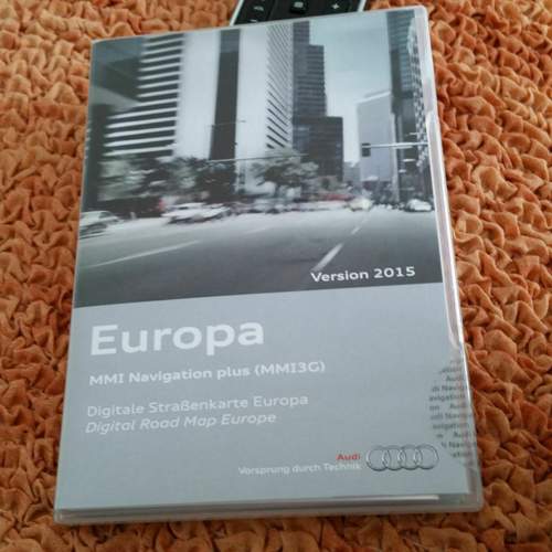

So habe update gemacht mit 3G mit Festplatte
B.J. 2010 .Hier die Hülle was ich bekommen habe,
drinnen ist nichts .
20150213-122826
am 13. Februar 2015 um 12:02
Und was zeigt dein jetzt MMI an? Unter Navi - Settings?
In der Hülle steht dein Freischaltcode für die Karten.
