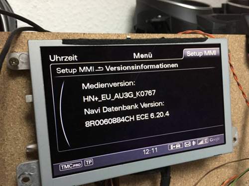

könnt ihr mir bitte sagen, welchen Stand (Jahr) diese Navisoftware hat ? Vielen Dank vorab für eure Hilfe!

Jetzt checke ich es nicht mehr. Habe gerade ein Navi-Update hinter mir. Die Verpackung von der neusten CH-Version samt Freigabeschlüssel habe ich in der Hand. Im Navi unter Versionsinfos steht aber die N-Version! Was ist hier falsch gelaufen? Meine Freundin hat den Wagen geholt, deswegen konnte ich das vor Ort nicht prüfen. Wo sehe ich die MMI Version (sollte 257 sein)?
sollte so aussehen dann
Neuste Firmware / Neuste 2015er Karten

Sowie ich auf dem Bild sehe, hast du einen A5 MJ2011 (also VFL). Bei deinem ist dann MMI Navigation Plus verbaut und zwar der 3. Generation (wenn die Navigation von der Festplatte erfolgt). Da wäre Update 257 das aktuellste.
