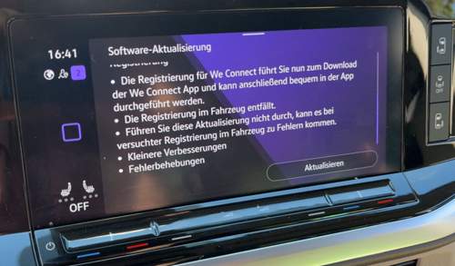

Es kam heute wieder ein "Update" was aber offensichtlich nur den Registrierungsprozess für die App betrifft.
Update T7 Multimedia
Fehlerbehebungen sind angeblich auch mit dabei ;-)

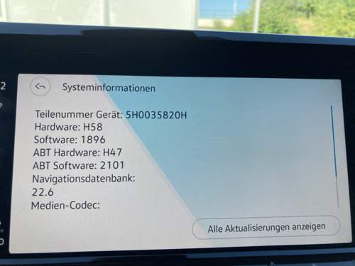

Sorry für die späte Rückmeldung. Der Besuch beim AH war naja… Ernüchternd. Ich glaube es wurde nicht wirklich was gemacht und nur geschaut, ob man beim letzten mal keinen Fehler gemacht hatte. Es war auch nichts zurückgesetzt. Und eine 0€ Garantie Rechnung gab es auch nicht, wo beim letzten mal noch genau drauf stand was gemacht wurde.
Jedenfalls hatte mir der Serviceleiter nicht so richtig Auskunft geben wollen, welches Update denn eingespielt wurde. Er meinte nur, dass es noch nicht das finale Q3/Q4 war. Das over the Air Update musste ich auch selbst machen… Von der Rückruf Aktion soll meiner aktuell noch nicht betroffen sein. Kannten den Rückruf aber auch noch nicht :/
In den Urlaub soll ich wohl bedenkenlos fahren können. Man müssen ja nur mal „neustarten“… Das mit der Feststellbremse hat er gekonnt ignoriert. Also ich werde bei der VW Zentrale am Montag wieder anrufen und fragen wie die das so sehen.
Im Anhang mal mein Softwarestand.
VG
